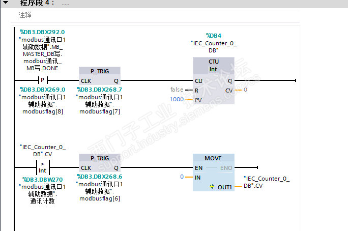

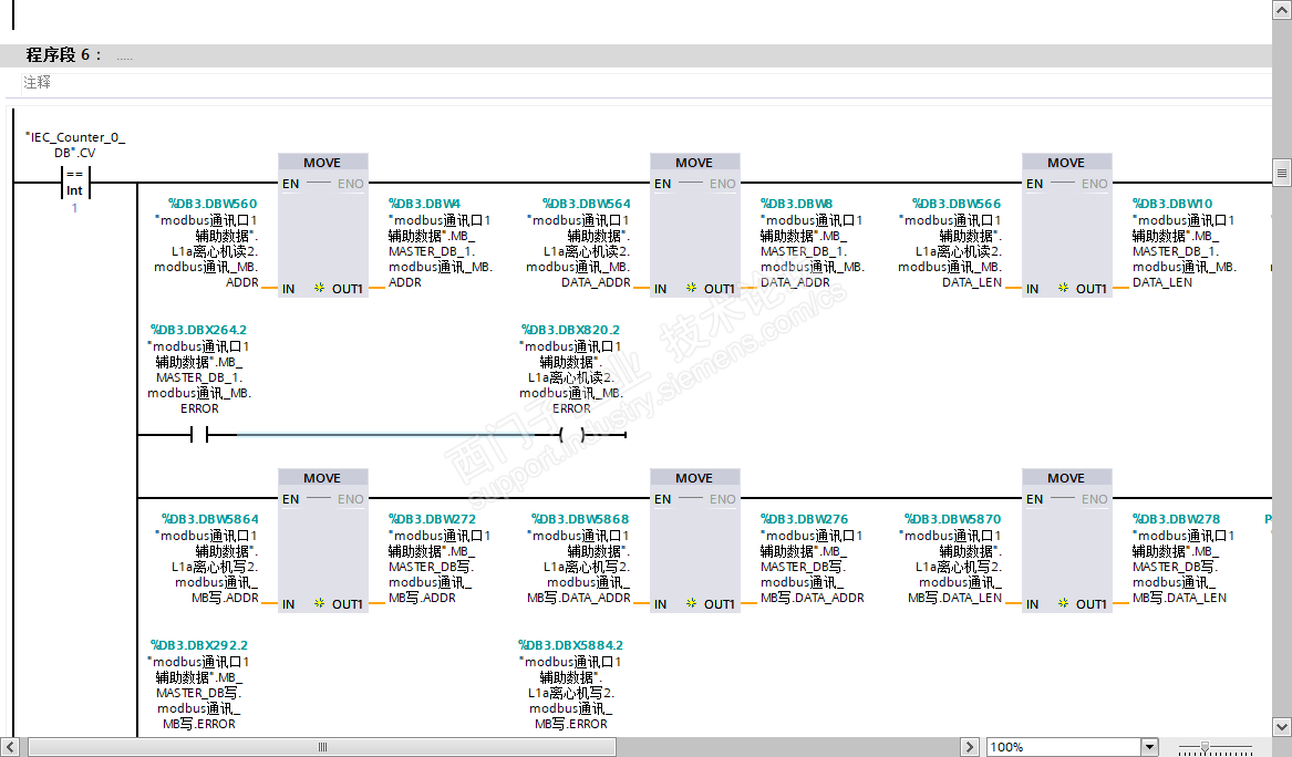

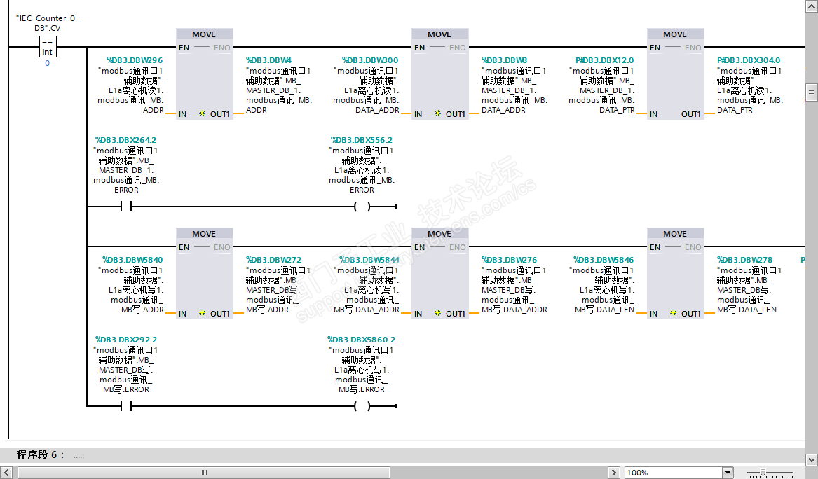

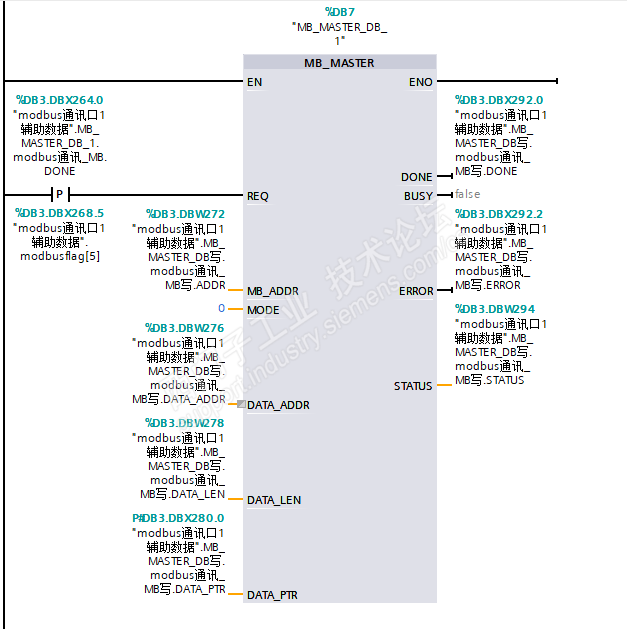

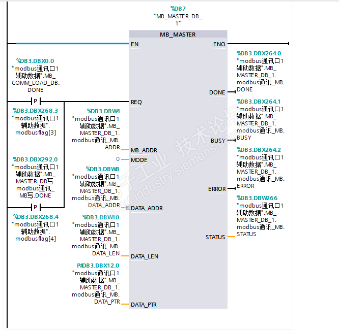

我现在写了一段轮询程序 思路是每轮询完一遍给计数器加1 当计数器等于不用的值时 给予通讯块不同的地址 当计数器=1时,对应数据传送到A地址 计数器=2时 数据传送到B地址 计数器=3时 数据传送到C地址 ,现在的问题时当计数器=2时,B地址储存的数据为计数器=1是读出来的值 当计数器=3时 C地址储存的数据为计数器=2时读出来的值 每段存储器存的数据都是前一个通讯地址读出来的 而且计数器不等于2 等于其他任何值 B储存的数据又是对应的  其他几个地址也是如此  这是为啥呢
