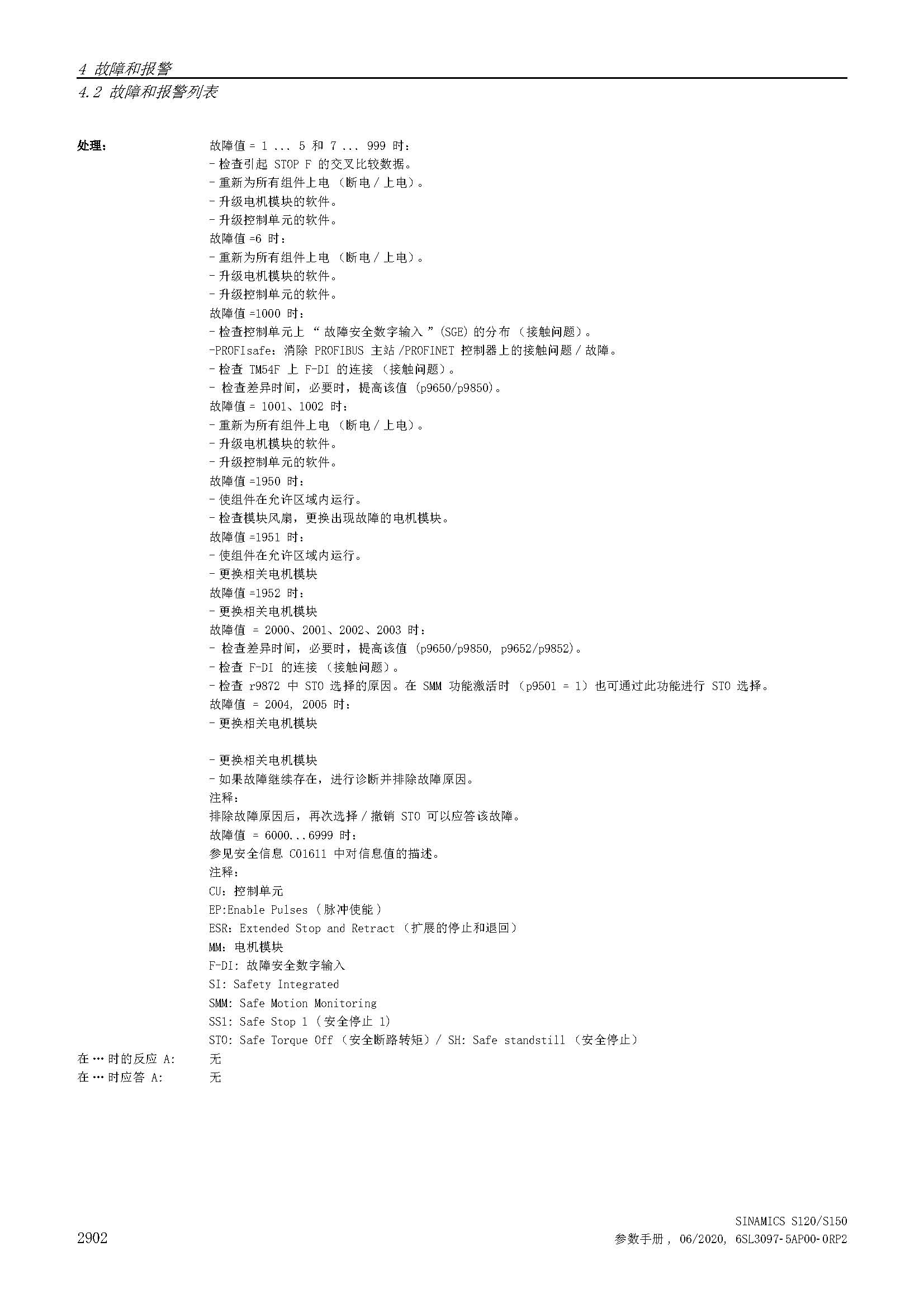

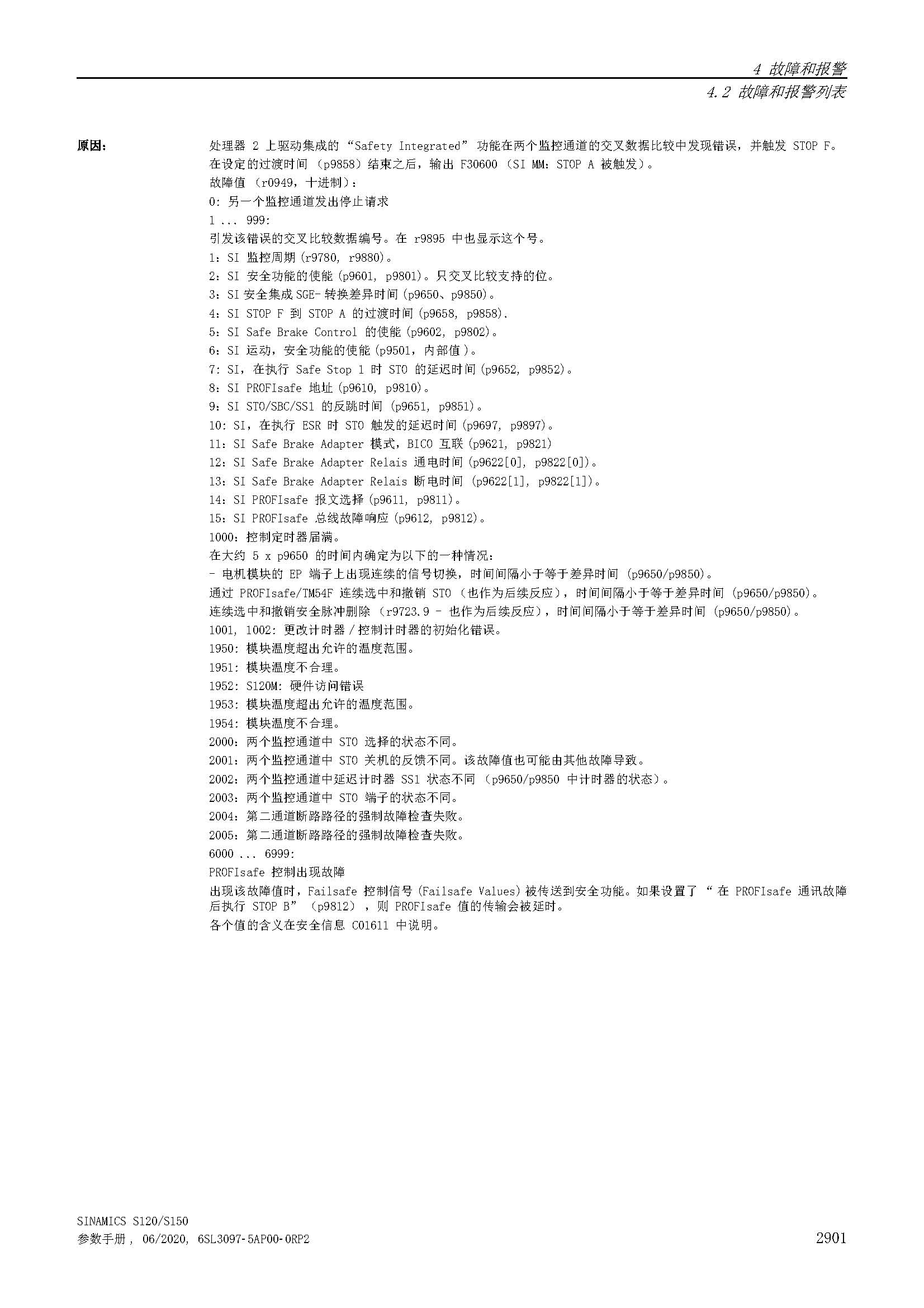

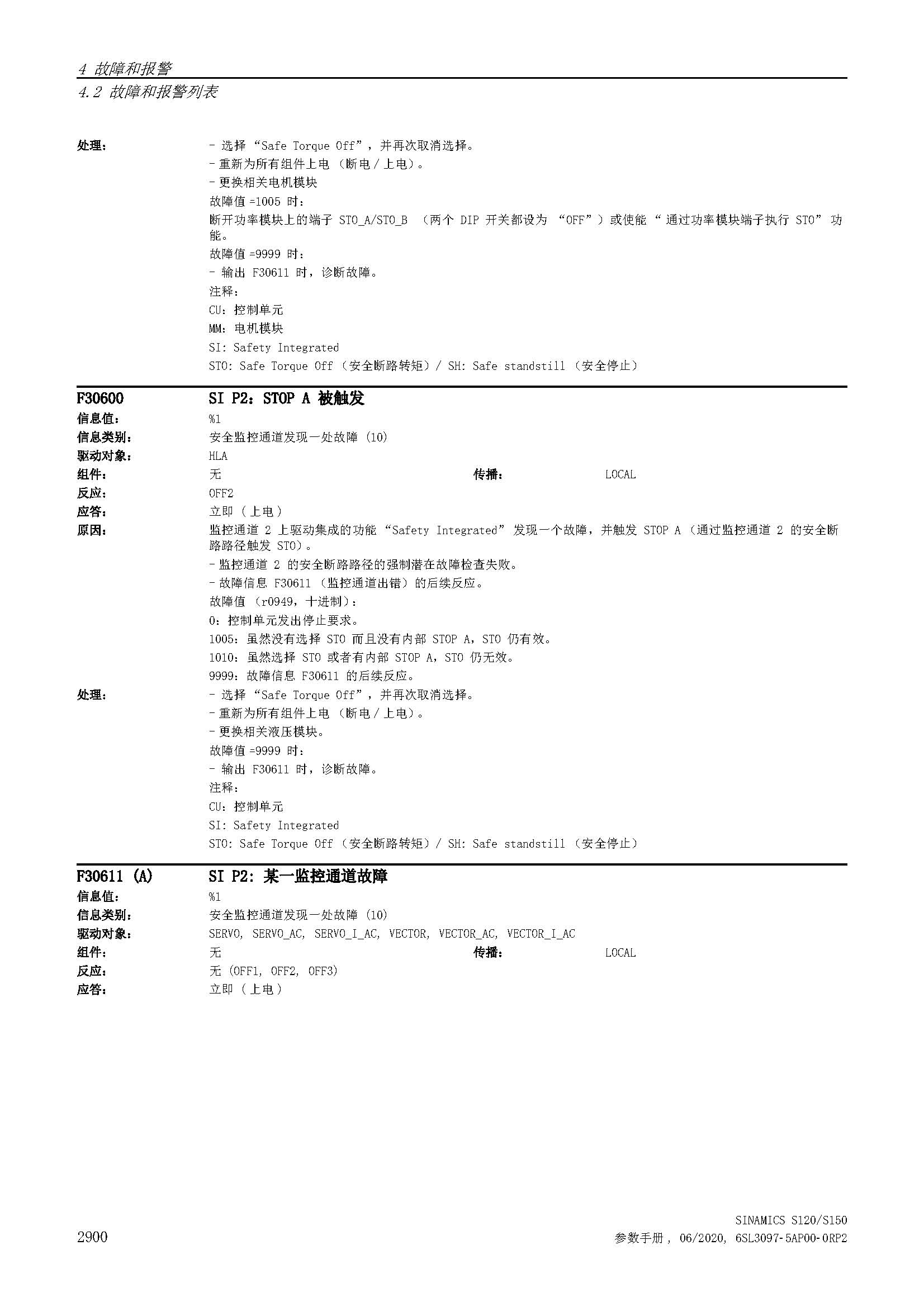

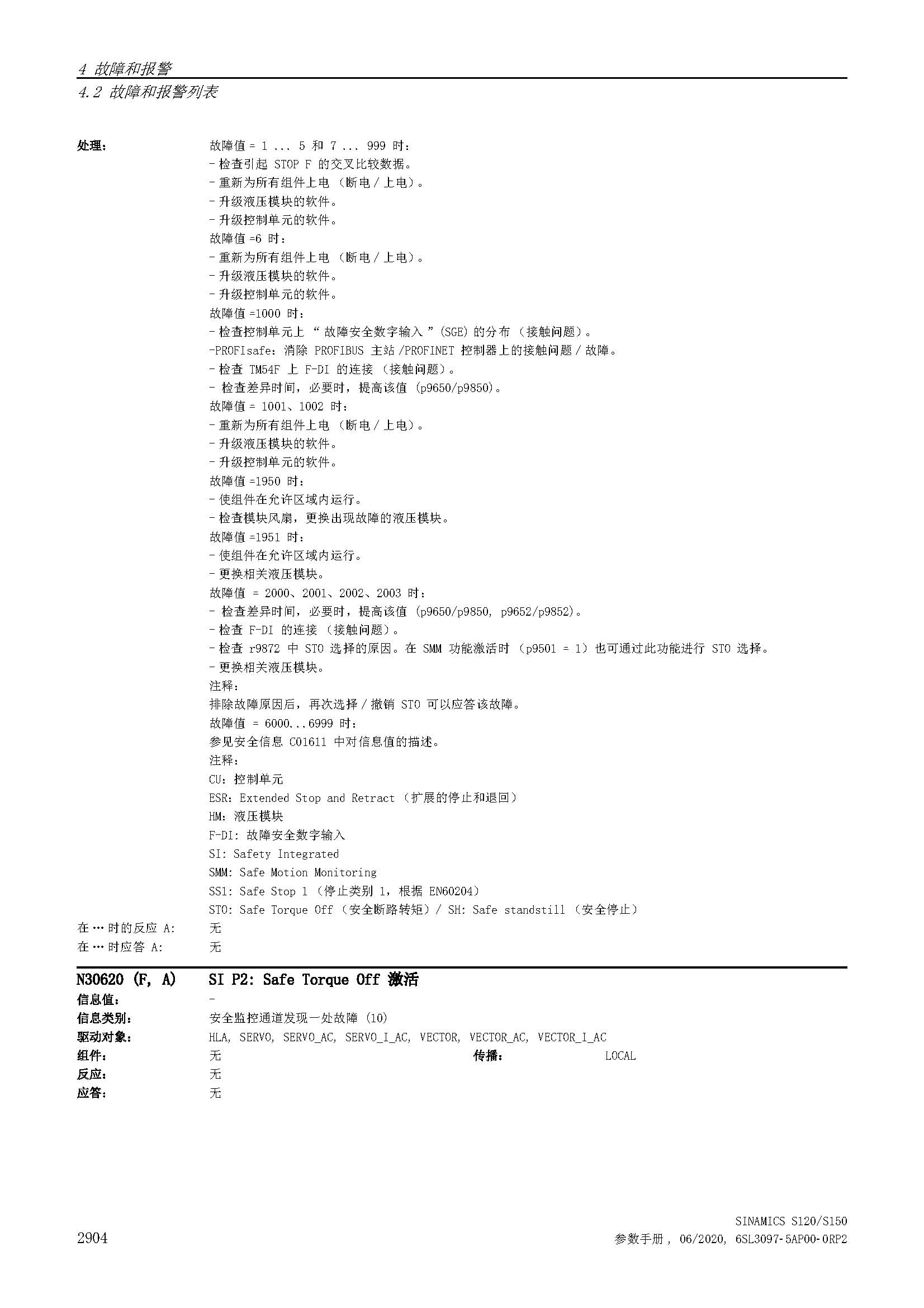

楼主是做维保的?没有看手册的习惯?手册的故障信息不是故障指向很明确吗?看不懂还是什么问题呢?自己看手册吧。帮不了你。
