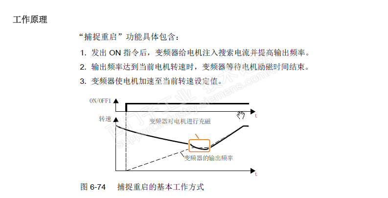

回复:G120XA变频器的捕捉在启动
乌龙茶
    1093
    28
注册时间:2011-02-19
白金 白金 如何晋级?
发布于 2023-12-27 08:07:29
7楼
刚查了下手册,频率应该不是从高到低的。
