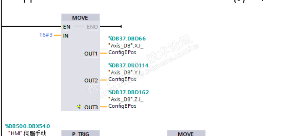

07是JOG,点动可以动说明你的通讯配置什么的基本没问题;04是回原操作,ConfigEPOS=16#03,这儿存疑,
你的硬限位,原点是外接线的话,有可能需要配置(这边我之前项目用的也设置了config=03,也用外接线原点和限位,不过在伺服调试软件里设好,不知有无影响)
04的回原操作,1、不要看电机转没转,有时候速度很小,电机转动看不到;2、伺服驱动器面板有个参数,电机动作变化可以看到是否给出实际的脉冲(即转动),需要以这个为准;
01的相对定位是不需要回零完成的,到底动没动还是跟上面方法一样,这个参数位,需要你在手册找下,或者直接找技术支持
