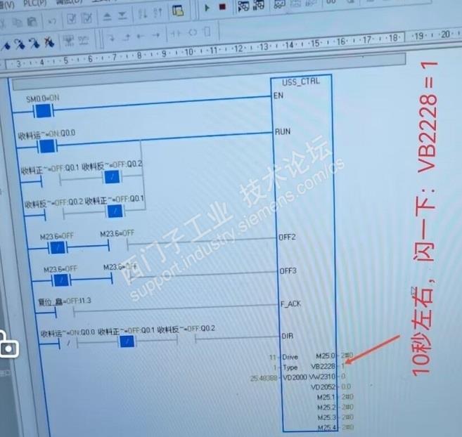

以上问题已解决,运行几天又出现新问题如下:
监控程序,偶尔出现通讯异常(见附图USS_CTRL指令截图)
200PLC、24VDC电源、两台440变频器,都已添加接地线。连接200PLC的插头终端电阻是打到ON的。
监控程序,报警截图如下(十几秒出现一次):
