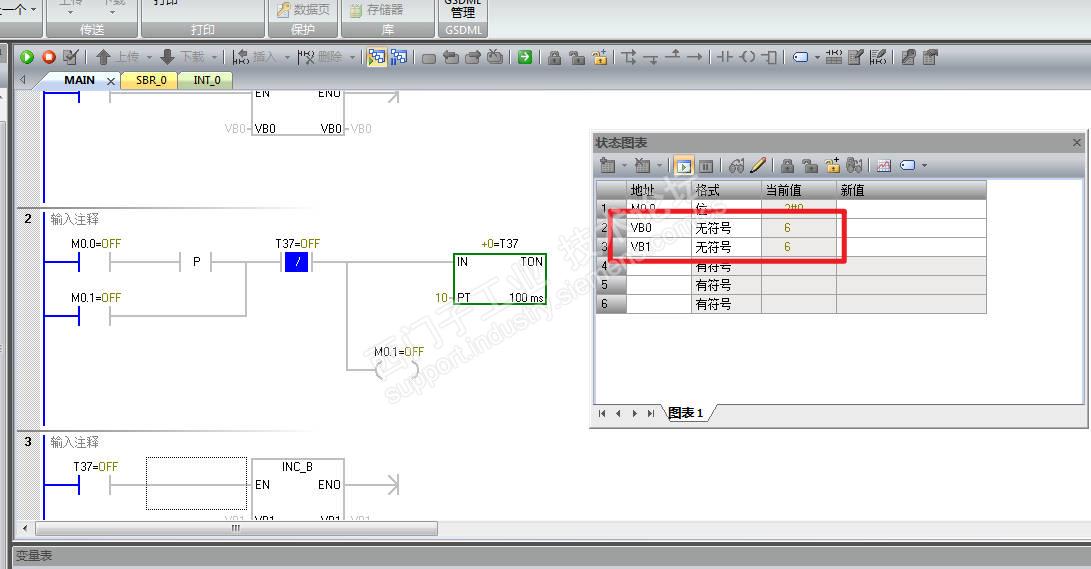

再次将定时器T32改为T37(时基100ms),结果,VB0和VB1同时得到加1的结果,图示:
由此,得到的结果是什么?大家应该通过实际的程序,可以看出一点“问题”了。
我本已经写了结果,还是删除大家自己来想或者自己来测试吧。
