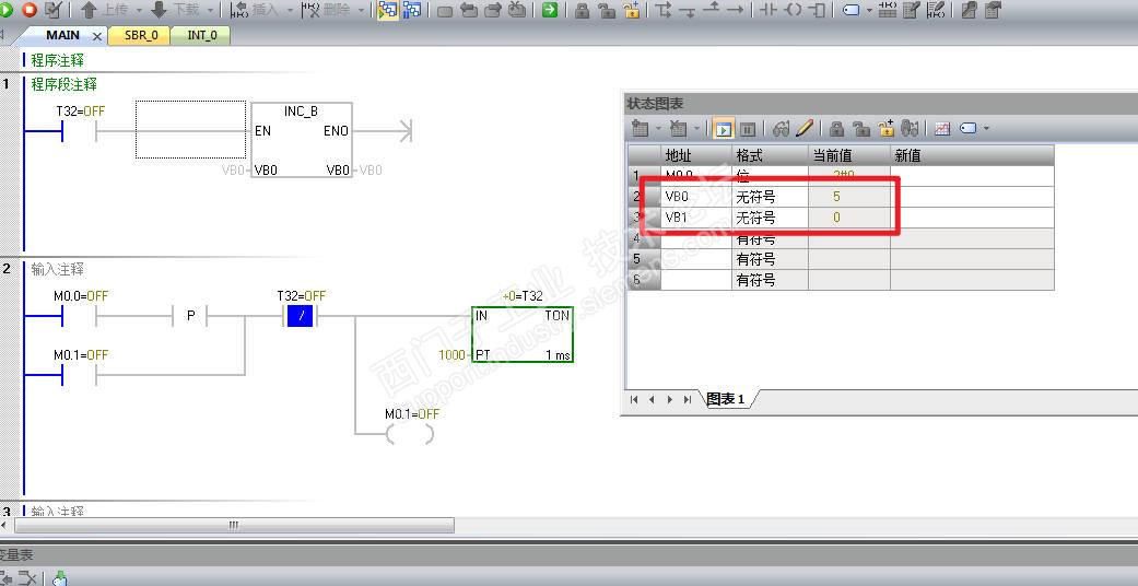

以下是引用芳季在2023-12-28 11:53:13的发言 >11楼
No。你尝试在inc之前用for拖延扫描。
正好在for这里刷新1毫秒的时候……
以下是引用WWCWWC在2023-12-28 11:48:45的发言 >10楼:把T33改为T32,测...
引用10楼详细内容:
把T33改为T32,测试结果仍然使VB1没有加1,图示:
我在写程序的时候,也想到这个意思,本来就想加如for的,但是,还是不加更能够说明一些问题,加了程序时间的延时,无非就是把这些结果更加“模糊”化了而已,没有什么明显的区别。
