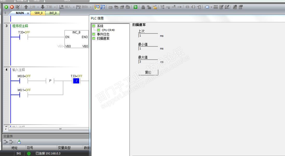

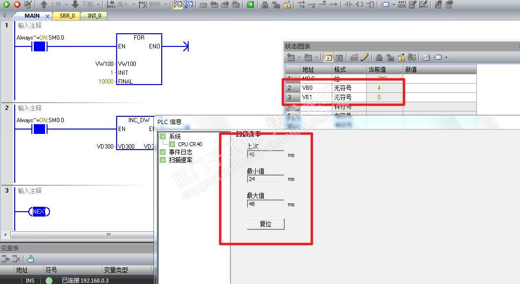

季侠,你想要的测试程序我做了,不知道是否是这个意思?定时器是T33
加了for后,cpu扫描周期加长后,测试的结果:
加不加for,与测试结果没有本质的关系。
