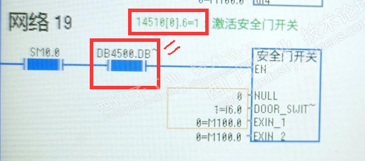

回复:828怎么修改PLC屏蔽安全门
asdf6
    1356
    12
    139
注册时间:2008-09-02
发布于 2023-12-28 13:39:01
11楼
从这里看,参数14510[0].6位改为0(修改后NC复位生效,或者断电重启生效)就取消了安全门开关的检测,也就是下面的DB4500.DB=0,后面“安全门开关”这个子程序也就不会执行。
14510是16位整数,要换算成二进制,第六位现在位1呢,修改为0。
