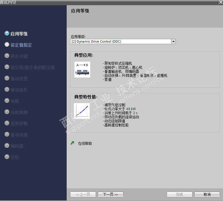

大佬,遇到新问题了,求支招。
现在调试出现负载提升能力不行的现象,由于之前调试了一个不同功率的产品,所以基本指令的控制这些还是问题不大,所以发了贴问了下大家,明显论坛里专业大佬很给力。

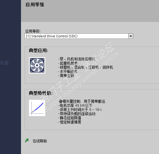

现在的现象是这样的,提升控制时轻载280KG、空载都没问题。运行和之前用安川差不多,负载加到560KG(设计满载750KG)时出现加速加不到指定频率。不一定是这个重量才出现这问题,随便加的。运行时给定高速也是慢悠悠地提升,快到位时PLC给低速指令了甚至上升不了,下降时停车有时会冲过头。感觉是扭矩不足,前两年也是做了个G120产品,来了个相关方面的工程师。改了制动电阻的功率P219(设置到和G120功率一致)后不溜车了,这次试了没用。搜了一些网页,有的建议是增加P1310-P1312,加了一倍了没啥效果。
另外我觉得快速调试第一步就选错了,提升控制应该选DDC,现在选的是SDC这个应用,原因是选DDC下载之后控制指令没变,但给高速16384到控制字之后一直不加速,启动也没SDC顺畅。可能是有地方没设置好。

以前,MM4时代,没有这个参数P0096的选项。而且销售时,同一台变频驱动装置,它会标注两个功率(CT 11kW,VT 15kW)
现在G系列,采用了这个选项。这是为什么呢?
因为,西门子的装置规格标注的都是边际参数。不能超过。
SDC(标准驱动控制)它指的是普通V/f控制模式,同时,它面对的应用,将过载设为10-20%。相当于允许输出的常规电流,更接近装置的极限。
而DDC(动态驱动控制)它指的是矢量控制模式。这时,它面对的应用是有大过载。过载50-100%((100%指的是2倍电机额定电流),相当于允许输出的电流要小得多。(意思就是可驱动的电机功率要小的多。)
为什么只能到2倍电机额定电流呢?因为这里指的是驱动鼠笼式异步电机。2倍的电流输出,电机也只能增加约40%的转矩。
若是永磁同步电机,则可以过载200%(三倍额定电流,意味着同样的变频器,可驱动的电机标称功率更小。)
因此,有了这个选项,G系列就有屏蔽一些不相关参数。例如:选择标准驱动SDC,一些SLVC矢量的参数是看不见的。(看不见并不代表不能下载进去。只是下载进去了,也不会起作用!)
若你自己是看功能图设置的,通过P1300 选想要的模式,那么应该使用P0096=0(Expert专家),这样全部参数都是可见的。
所以,在矢量模式下,1310、1311、1312这些V/f参数是没用的的。
此外,变频器不但有自身保护功能,还有一个电机保护功能。
当电流一旦超过额定值(这个额定值是根据你输入电机参数和上述模式决定的。),保护功能开始积分了。同时限制输出电压和频率的增长。
关于电机保护。特别要注意一般不太注意的“电机重量”。若你不是使用西门子电机(通过订货号输入),往往差别很大。它代表了热平衡的电机质量。会导致更早的进入电机热保护。
