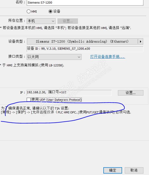

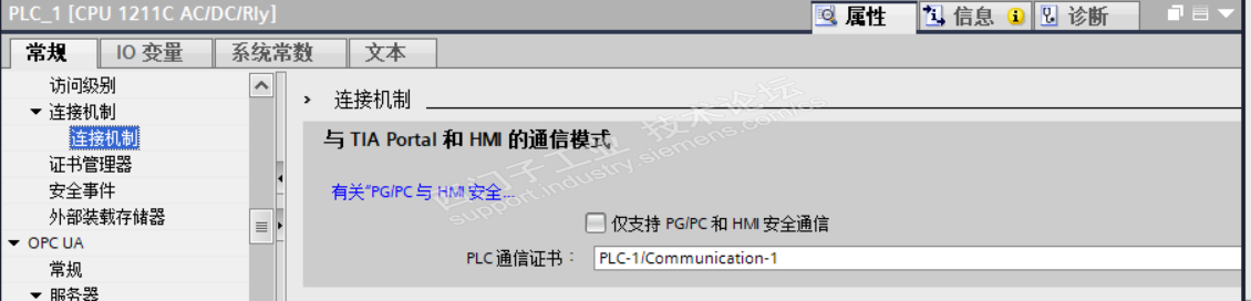

为什么我在连接机制里面没有:允许来自远程对象的put get通讯访问
我用的1200与威纶通连接通讯不上,查了一下资料说是要勾选上允许来自远程对象的put get通讯访问,但是在连接机制里面没有只有仅支持PG/PC和MHI的安全通讯。
