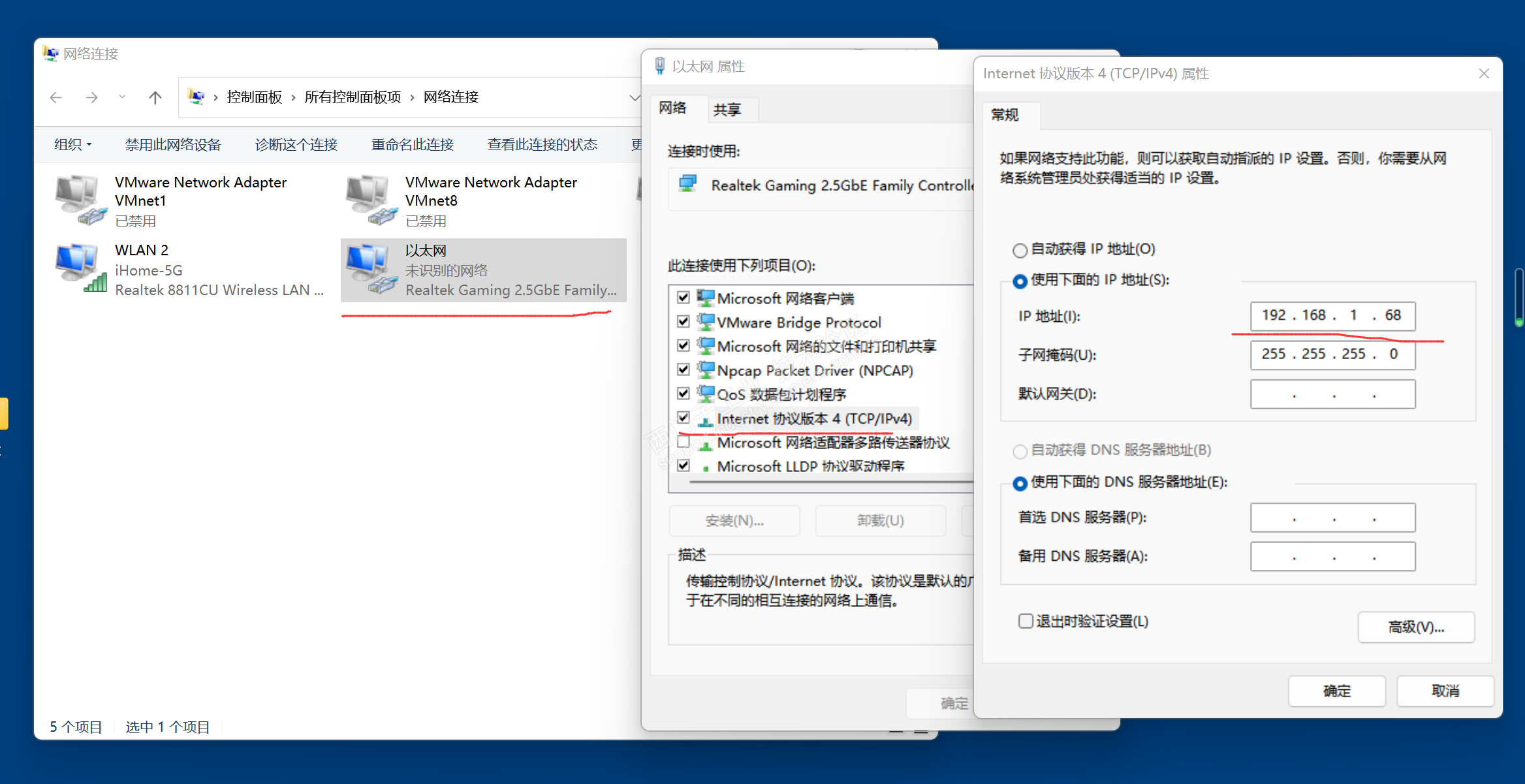

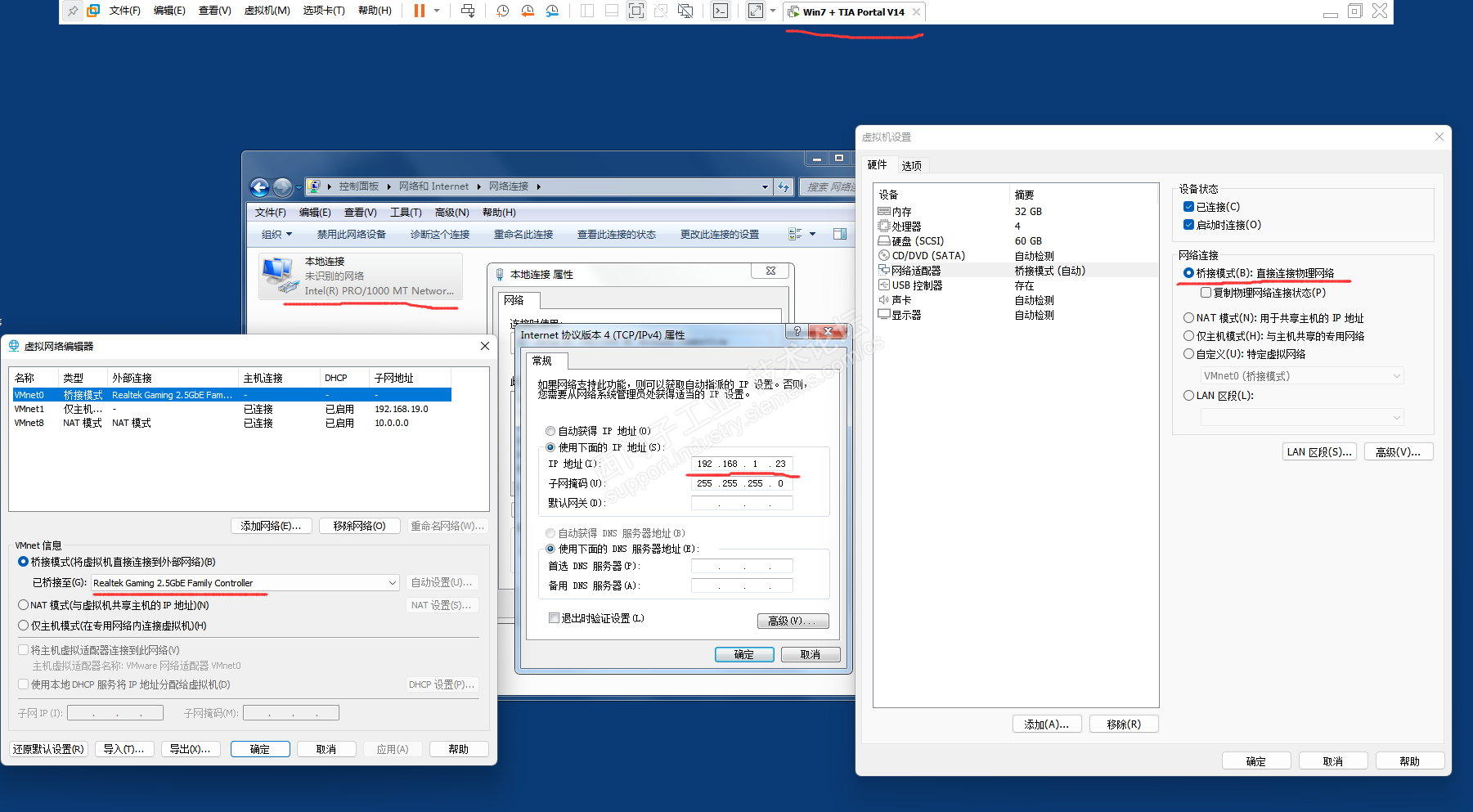

以下是引用宝冬在2023-12-29 19:47:16的发言 >1楼
连PLC见下图
1、虚拟机的设置
2、笔记本的网卡设置

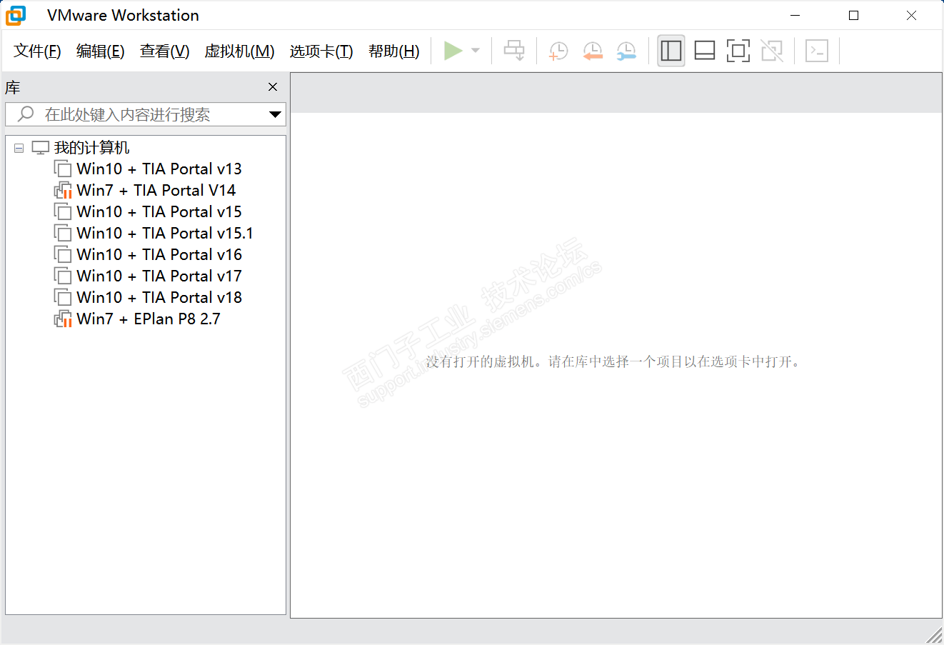

我用的是VMware17
非常感谢指导!我的意思是系统能和笔记本一样开机就连上Internet,可在里面浏览器上网,不用切换回笔记本的浏览器上网
