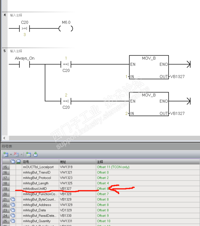

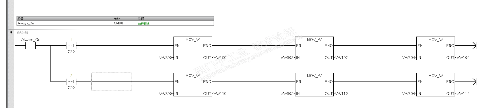

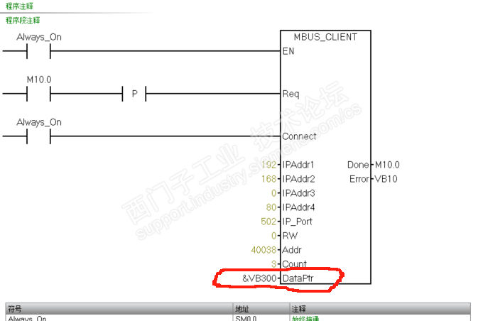

下面把程序展示下,跟大家说下我的思路。请大神们给指点下。看看如何改进。
就是说返回的数据能不能以VB300为指针,以此往后排,即VW100  VW102   VW104   VW106  VW108。。。。依次往后走 .ID 为1 的占位为VW100 -VW 104 ,ID 为2的仪表为VW106 VW108 VW110..
