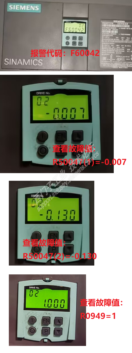

80DCM输出电流125A,驱动一台新电机:37KW、电枢电流95A、励磁电流5.41A,转速1500转(不弱磁)
电机拖动大惯性负载(料框+料约2吨多)旋转,(本身速度给定波动比较大)
依次优化P50051=24,25,26正常通过(优化的时候空电机,无负载)
开机不带料框观察速度、电流都很稳定。 带料生产也算正常(因速度给定波动大,电流波动稍微有点大)
连续运行两天出现,在减速停机的时候(电机几乎已经停止旋转了),变频器突然报F60042。
根据手册说明,查看故障代码值。(两天出现两次F60042故障,观察代码值都差不多,都是速度几乎为零)
查看其中一次F60042代码值:报警时电机转速r50047(1)=r52179=-0.007,r50047(2)=r52287=-0.130,几乎已经停下来了
考虑正常生产时(r50025开到30左右),速度电流都基本稳定,且无报错,判断参数设定优化无问题
新电机已更换编码器、编码器联轴器、编码器线缆。两天时间出现两次报警(都是在减速到几乎停机的情况下报警)
(工艺要求:电机启动约20分钟,需要减速到停机换料,再重复启动。两天下来减速停机次数也不少)
请大师帮忙分析一下这个故障原因,是否跟参数优化有关(新电机,优化是很快正常通过的),硬件上该怎么排查
另外,这个故障能否屏蔽掉。非常感谢!!
附图:故障值照片:
