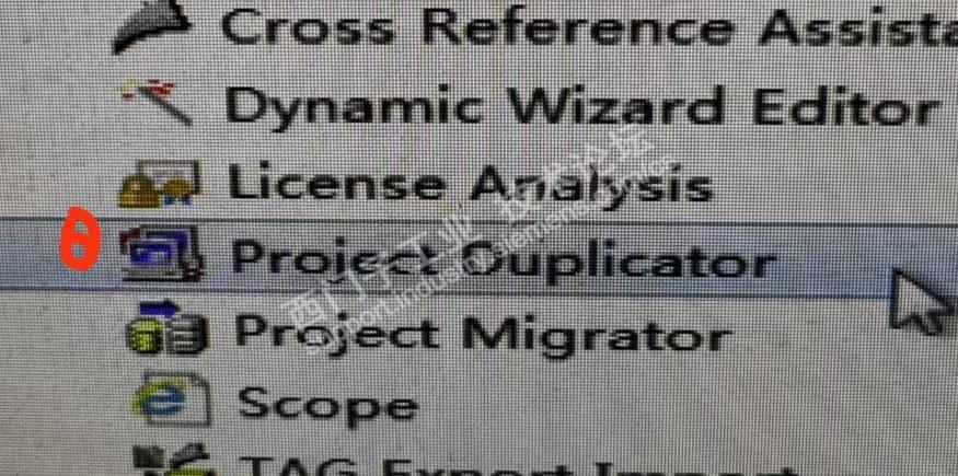

近期发现服务器wincc的画面文件夹容量大增250G,计划做个备份,用上备份运行。用的是wincc专用备份工具做的备份。

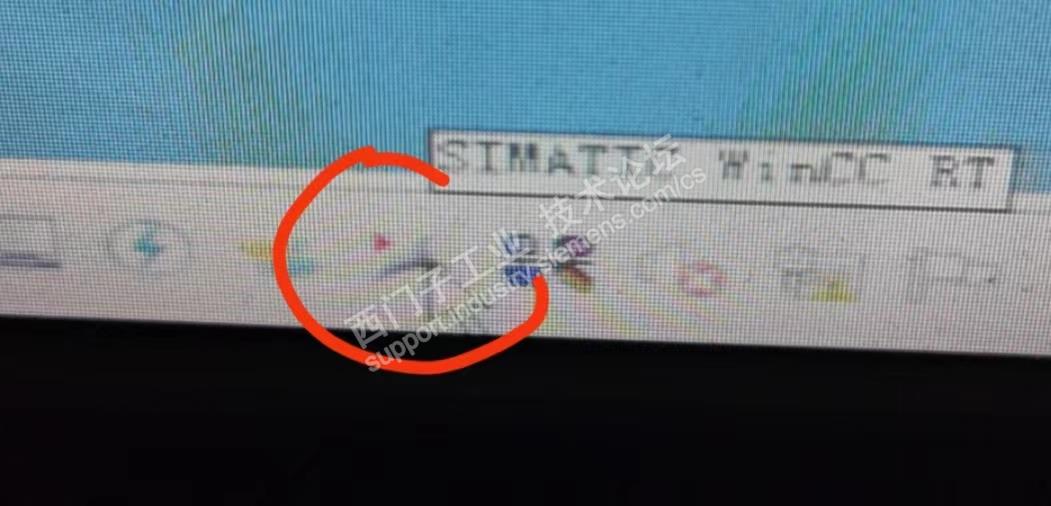

做完备份进行进入WINCC,后点击文件,找到备份的WINCC文件夹,点击打开项目。打开后看项目运行正常,但客户机链接不上服务器,经过仔细观察发现,服务器的WINCC桌面的右下角的WINCC运行状态是红色的。
再次打开原来的WINCC,客户机就可以链接,只要打开备份的WINCC客户机就链接不上。
链接上的时后,桌面上的WINCC状态显示是绿色的。不知道做的备份有问题换上服务器的备份用起来还需要设定什么。
另外一个现象就是,做的备份WINCC瞬间启动可以和客户机链接几秒钟就掉了。用做备份的WINCC在关闭激活的时候每次到28%就卡住不动了。总得用强制方式才能关闭WINCC。
