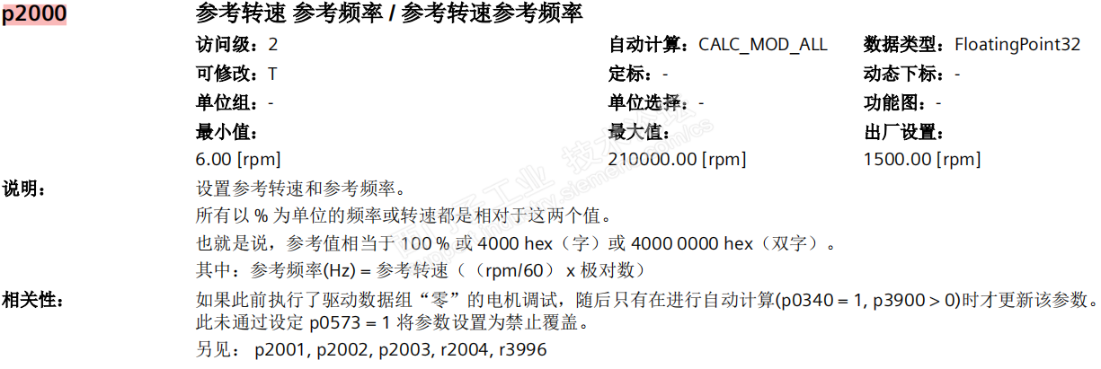

分享一下P2000参数的使用案例
9月份第一次 使用西门子的变频器,是G120XA系列的,走的是USS通讯控制方式控制8台变频器
P0311电机额定转速已经按电机铭牌设置了,P1080设置最小速度10HZ,P1082设置最大速度50HZ,调试前没注意到P2000这个参数
前面几台电机额定转速1460RPM频率给定反馈都正常,后面有一台电机30KW的额定转速2900多,频率给定,怎么设置都不超过10HZ,还好控制柜厂家的工程师在现场,求助了一下问我P2000参数设置了没有,查看手册后修改成3000保存参数重启变频器后,给定反馈才正常
