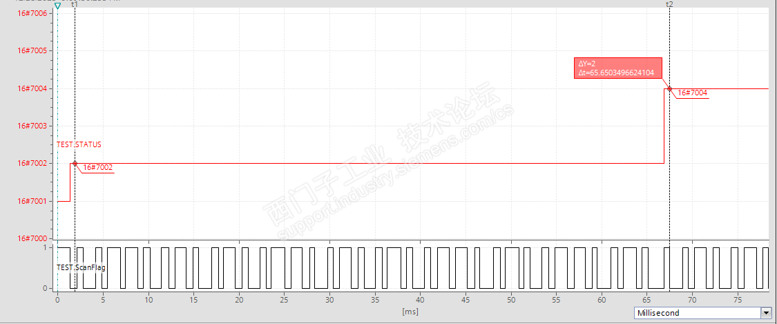

以下是引用宝冬在2023-12-28 17:55:24的发言 >2楼
7002大概持续65-67ms时间,在我这1200上持续了60-70个扫描周期。7004算接通。
通信需要逐个扫描周期的观察,用Trace更精准和数据灵活。
     对通讯这样状态来判断还是的通过trace+OB91来做图像分析比较靠谱。这样有图有真相,有做分析有依据。
