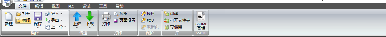

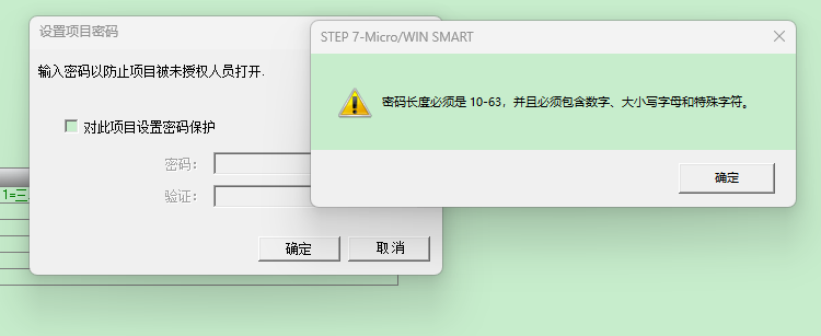

原来做的程序,添加了项目密码,现在感觉每次打开都需要输入密码比较费事,现在想取消掉,我发现取消不了了。把项目密码的对号去掉,会提示密码错误。我也是醉了,这个怎么搞,给个建议。软件是最新版的2.8
提问者:Sykblue
芳季 回答道:
没试过的自己先试试。我本来也以为很简单,我本着“应该不会这么简单的问题都往这里问吧”的原则。可是……我也不知道怎么解除保护。
保护成功后。关软件再打开。显示要输密码,那就输呗。
打开后回到设定密码窗,显示打勾的。密码栏空白。
取消勾选,点确定。提示密码不对。
选中勾选,(不灰色了)再输入密码。再取消勾选,再点确定。对话框消失。
保存文件。
打开文件。仍然需要密码。
我是不知道哪里可以取消。

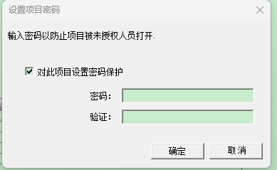

现在发现了一个需解决的问题,项目设置密码后,如果想把密码取消,没有任何办法可以实现。大家可以试一下,附件是关于这个的图片
第一张图,文件——保护——项目
第二张图,打开之后的弹窗
第二张图,打开之后的弹窗
第三张图,取消√之后的显示
