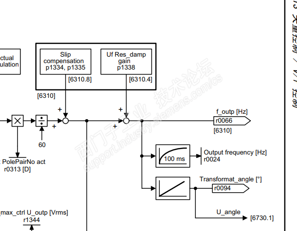

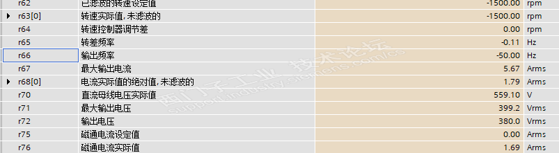

以下是引用手机用户20221103762882在2024-01-02 23:43:28的发言 >6楼
直接上图
r66和r24,参数说明上都说是包含了转差补偿的部分。结合框图,我认为,r66如果是50hz(这里我设定值是16384),那他必然对应的是电机的额定频率(1425rpm)。而如果,r66,他是53hz(没具体算),他才有可能让速度达到1500rpm。
现场的情况,我怀疑是工频电机所在的辊道拖着变频电机走,表现出来的现象就是频繁的报直流母线电压高。而如果转速真的能达到1500rpm,速度就是够用的,甚至他能拖着工频走。
你最好还是用一个第三方的转速表测试一下,G120的速度设定值和实际转速的差值。做一个确认。
