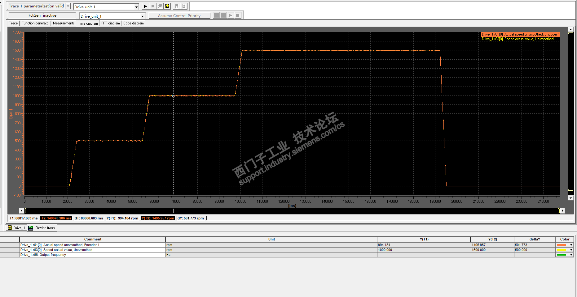

以下是引用芝士就是力量在2024-01-02 00:02:01的发言 >3楼
通过通讯发过来的16384实际对应的是P2000中的值 你p2000是1500那你发16384就是给的1500这是整个变频器系统的转速基准
VF下  你给的转速其实就是给的频率 那么电机实际转速是多少?不知道 这跟滑差有关除非你用测速仪去测  就像你给电机通个三相交流电 如果空载 那么转速有可能在1497左右 如果负载加重可能1495如果负载再重 可能1490
这跟电机的自然机械特性有关
就像一辆车 你就只把油门踩到这么大  你空车跑到120拉上两个人可能就跑115 再拉俩人就110 再拉点行李可能就100了 但根据机械特性 总得有个下限 再往上加负载  就拉熄火了  换成电机 就成了堵转了
这台电机额定转速1395rpm
直接在starter软件里面测试,给定1500rpm,编码器显示,基本在1500rpm左右
频率给定r66显示为50Hz。没看到G120的在线参数里面,出现大于50Hz的频率给定(就是说,没有加入转差补偿)
那么,如果把这个电机直接接到工频电,是否他的转速也会在1500rpm左右呢?
