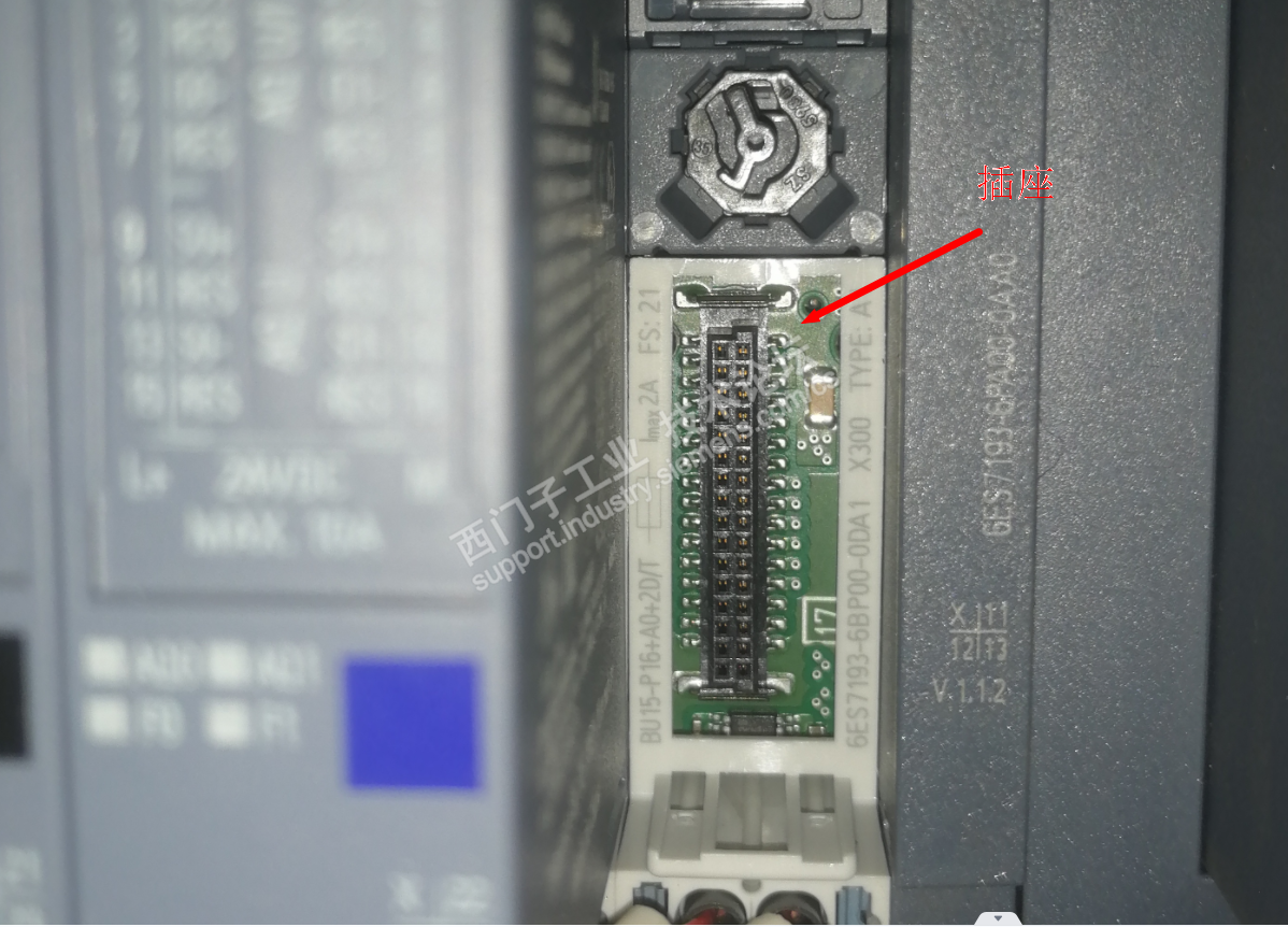

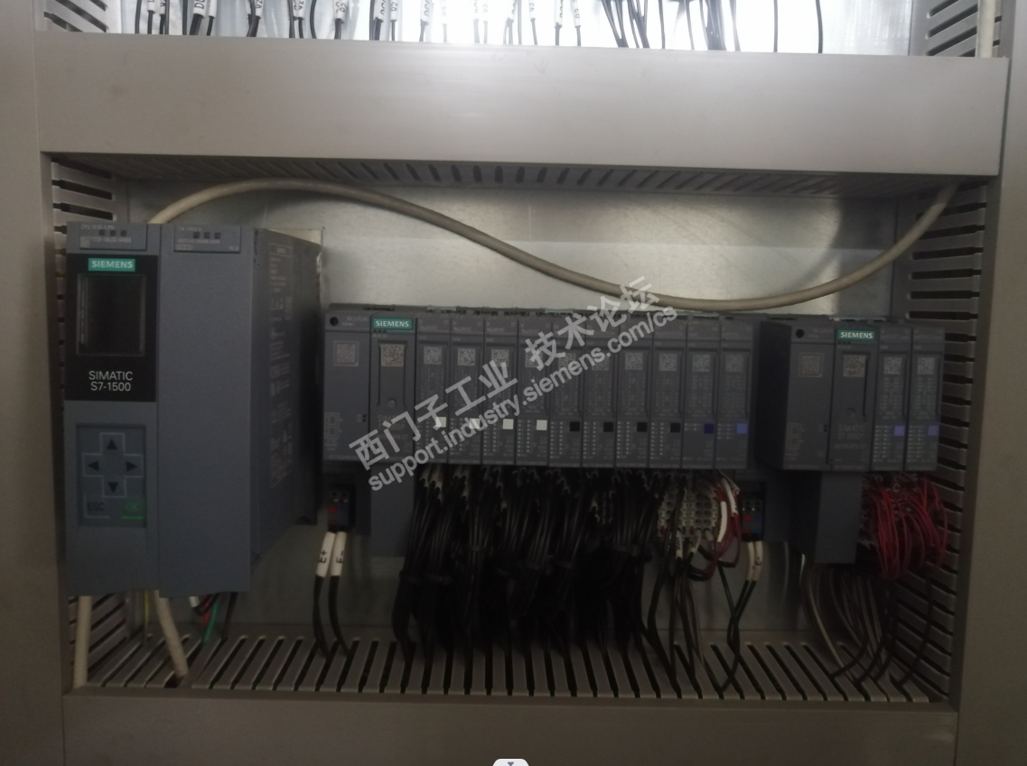

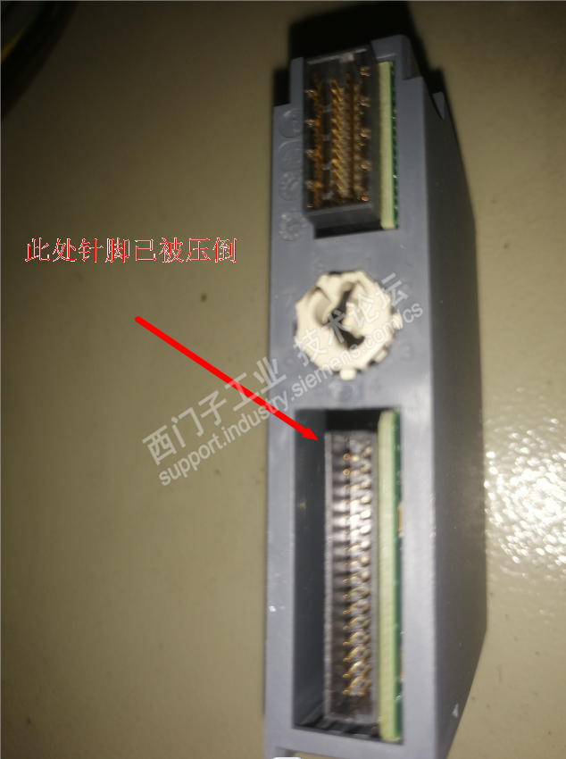

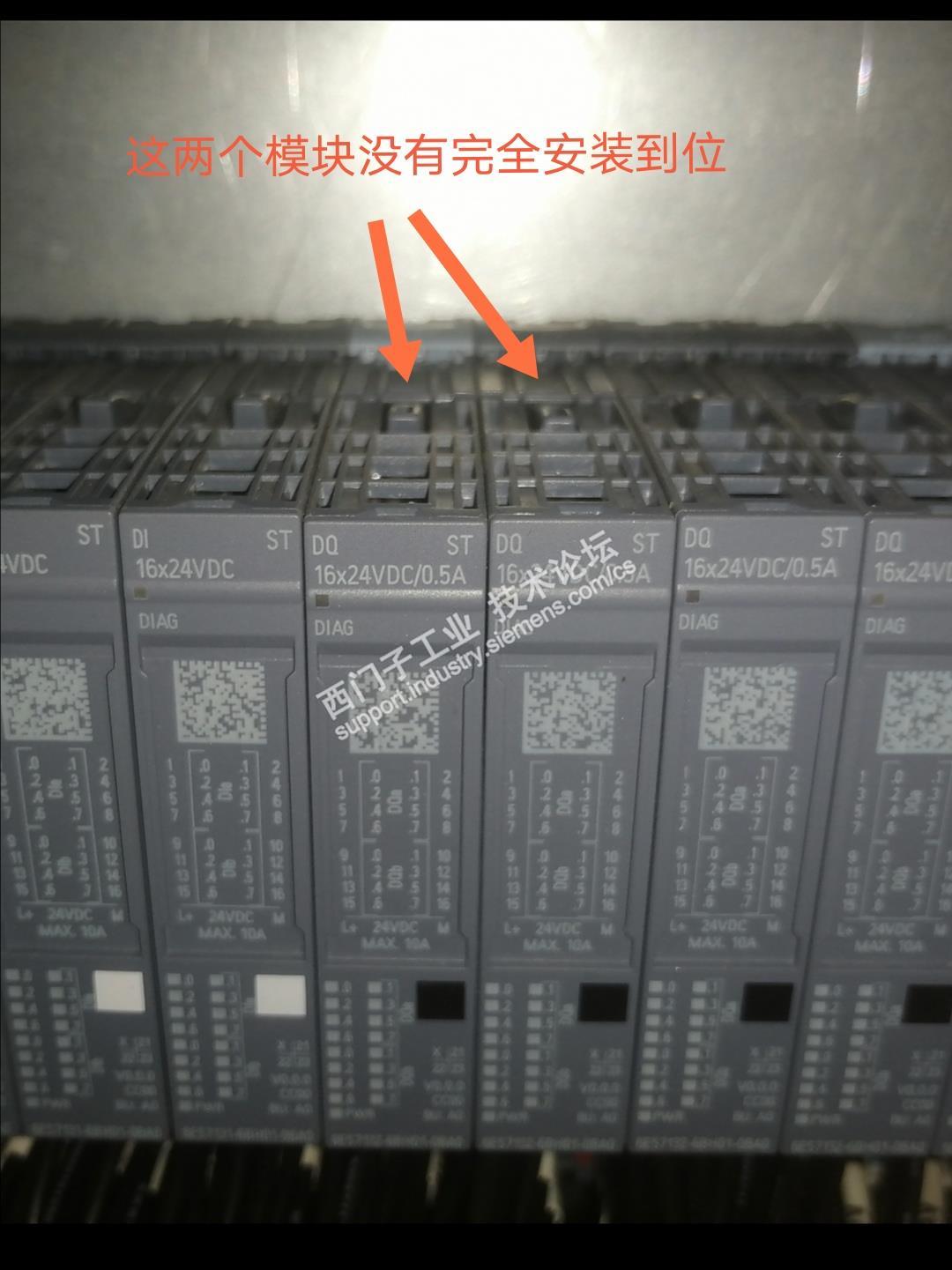

       说个故事或者说事故,,单位选用S7-1500PLC+SIMATIC ET200SP组合,接线完毕,进入调试阶段,上电无故障,电脑监控无异常。对应的动作功能却没有。检查外围线路没有问题,接下来检查模块,当时也没有注意到模块没有卡装到位。。。拆除模块,观察模块底座没有问题(参考照片),再次安装还是没法完全卡到位。怀疑是模块有问题再次拆开模块,检查针脚(针脚很密)在光线不好的地方根本看不清,想了一个办法用手机打开摄像头灯,拍照模式对焦后拍照,让后在手机里放大检查,发现在中部一侧的两根针脚有歪斜,导致已经无法插入正确的座子位置。
       问题已经找到,怎么把针脚归正??幸好我有平口镊子,在光线充足的地方,经过几次夹持,基本恢复到垂直,让后保持模块与底座垂直小心推入,直到上下两侧的塑料卡子听见咔哒声,进过以上操作,程序输出动作正常。。。
     事后分析,估计是安装电工认为模块也是旋转的装入的,先接触的下部,让后往上翻转,造成中部的针脚错位。
