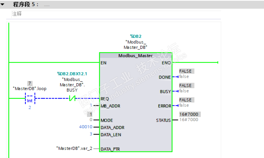

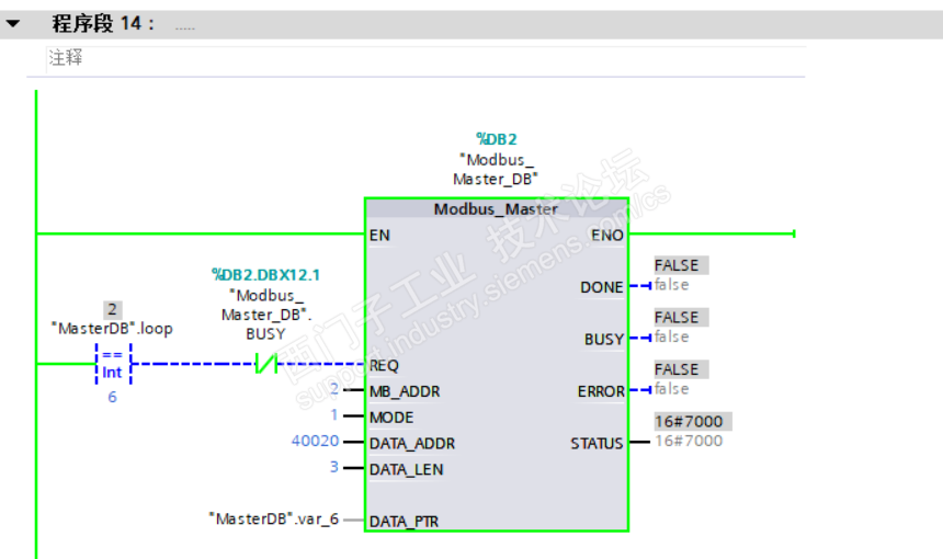

回复:做MODBUS RTU主站,怎么后面MODE 为1进行读之后,前面的MODE本来是0写的都变成1了?
阿东工控
    196
注册时间:2004-05-30
发布于 2024-01-04 15:36:15
4楼
为什么当我在第14段时执行了写操作后,最前面2个步骤本来是读取的MODE值监控时由0变成1,而且经测试功能确实变成写了,第3个步(第7段)的MODE显示值又是正常的,但如果第14段还是编程读就没有上述的这些问题?
