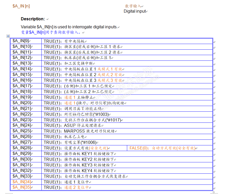

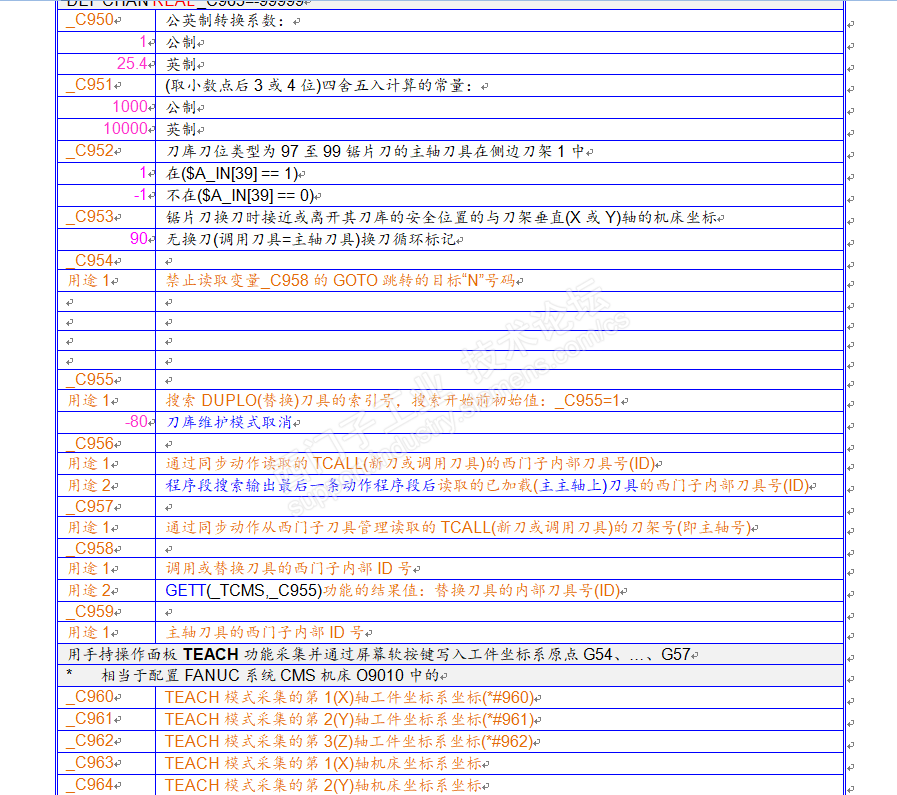

1) 养成做笔记的习惯,笔记尽量内容丰满,本人的习惯是,凡是用到的统统从手册和不同笔记中收集到一个WORD文件中,中英文对照,其中,包含各种变量和功能的测试,以便其他同事和日后理解,例如:
在各个西门子变量和参数描述后面加上各种注释,测试和机床上的实际功能,例如:
每个有具体功能含义的变量或参数均插入书签(后面用到)。
制造商宏变量根据不同变量不同程序,不同位置加上“用途1”,“用途2”...,并插入不同名称的书签(后面用到)

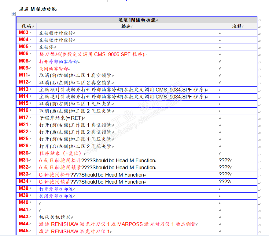

同样制造商M功能也集中到此文件均插入书签(后面用到),例如:
这样,就相当于建立了一个西门子文库,将其保存在硬盘上某个固定文件夹内(后面用),例如:D:SIEMENS_Notes

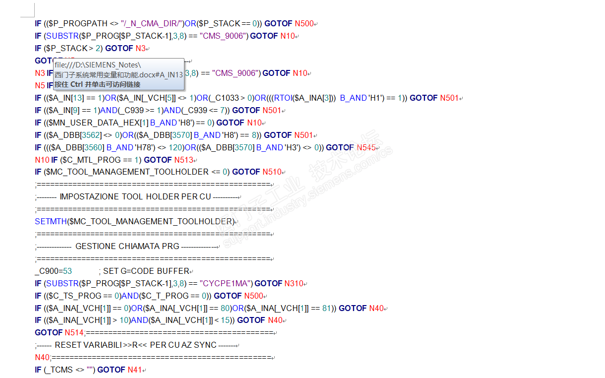

2) 从NOTEPAD++中,将所有宏程序导入同一个WORD文件中,保持原先关键字,常数和注释的颜色和粗体字,将所有功能与之前的笔记文件中的书签链接,这样,当遇到不理解或不记得的变量和功能,随时单击变量或功能,即可自动打开笔记文件并显示相关内容,例如:
对于同一制造商,所有宏程序,均可参照同一文件,当制造商系统更新后,只需添加更多内容即可,为了阅读方便,本人习惯,西门子普通功能用去掉链接下划线的蓝色表示,跳转标记用红色表示,普通变量用去掉链接下划线并用默认黑色表示,程序调用均可单击跳转至相关宏程序,一般也可以跳转返回。
