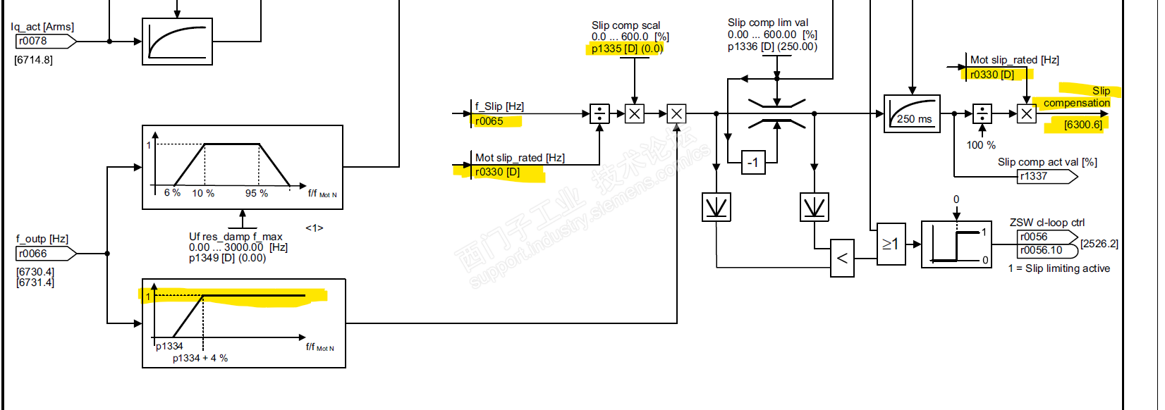

以下是引用手机用户20221103762882在2024-01-04 16:40:39的发言 >18楼
感谢大佬的热心指导。
根据这个功能图。电机运行时,电机模型会算出一个r65。如果p1335不设置成0,那么最终的补偿频率就是:(r65/r330)*1335/100*r330
是这样吗?

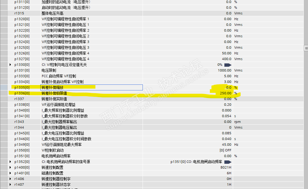

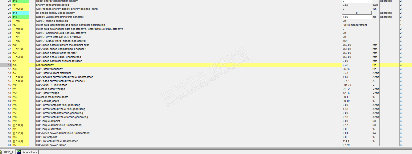

以下是引用手机用户20221103762882在2024-01-04 12:48:13的发言 >14楼:这台电机额定转速13...
引用14楼详细内容:
这台电机额定转速1395rpm
直接在starter软件里面测试,给定1500rpm,编码器显示,基本在1500rpm左右
频率给定r66显示为50Hz。没看到G120的在线参数里面,出现大于50Hz的频率给定(就是说,没有加入转差补偿)

实际运行下来,和理论的计算值有点差距,估计是功能图里面那个250ms滤波的缘故
