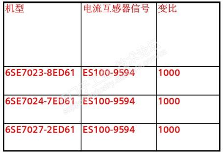

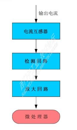

    6SE70的机器中电流的检测经过了三个步骤:电流互感器---检测芯片(检测回路)---放大电路。(见下图)
(1)电流互感器的变比,N1/N2=1:1000,也就是说输出电流为17.5A,检测回路检测到的电流为17.5mA。
(2)检测芯片

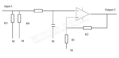

(3)放大电路
举例说明这个电路的意恩:
R1=27K欧;R2=13K欧;R3=270欧;R4=270欧;
INPUT 1=17.5mA
放大倍数:A=1+R2/R1=1:48148
INPUT U=17.5*135=2.3625V;
OUTPUT=2.3625*1.48148=3.5V
则3-5V的电压送入CUVC板:

电流互感器的说明

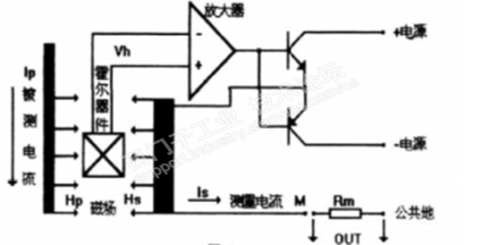

实际上A,B,C尺才的机器电流互感器是固定在电路板上的,产生的电流讲入厚膜申路中;而D尺寸以上的机器采用了ABB 公司的电流传感器ES系列;
其中霍尔电路的基本电路图为:
其中的电源可以是15V也可以是24v 1VI板上两种电源或者有预留
