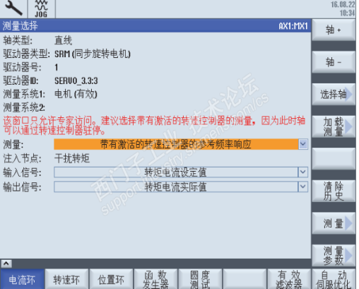

电流环:
当所使用的电机为第三方电机或直驱(1FN/1FW/1FE)电机时,在正常使用前,必须测量电流环调 节回路。
危险:  电流环测量时,电机不出力,轴会不受控运动!在无外部重力平衡的轴(如垂直轴),需要额 外的安全措施(例如 轴的安全夹紧),在 V4.7 SP3 及更高版本系统软件中,可以保留激活的 速度控制器,这样使得电机在原位保持。

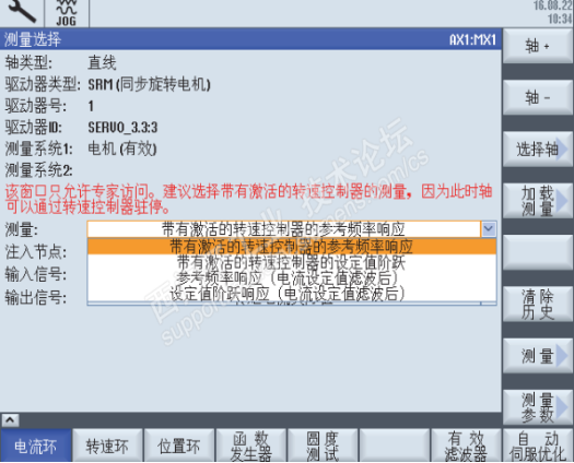

1) 测量步骤 ? 选择测量类型,如参考频率响应:

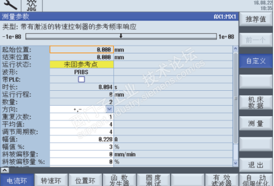

选择软键 “测量参数”,可使用推荐值,或者自定义:

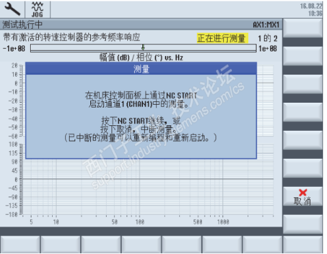

选择软键 “测量” ‐> 软键“启动测量”,根据屏幕提示操作:

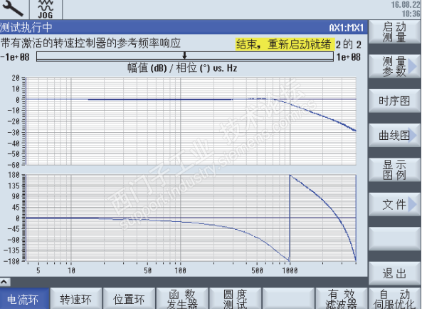

测量结束,显示测量结果:
注:  电流环参考频率响应不允许超调!
