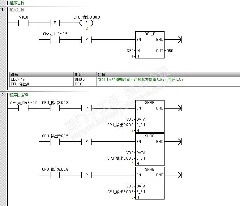

以下是引用xyvsjay在2024-01-04 14:41:54的发言 >9楼
程序写好了,测试后是可以的。
很简单,第一步循环移位,第二步,移位碰到失效的点位就在当前点位插入0并进行寄存器移位。
哪一台设备故障,不是预先知道的,是不确定的呢!
