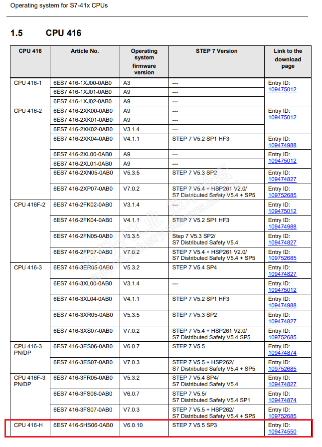

回复:S7-4016H 固件版本V6.0.10 与STEP7软件版本 的兼容性

STEP 7 V5.5 SP3或以上版本都可以组态CPU 416H V6.0.1版本。
