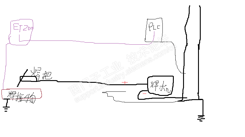

以下是引用天涯海角-1在2024-01-01 14:33:24的发言 >
电焊机通过网线的屏蔽层过了电流烧坏的或者是其他220供电却了零线,零线从PLC的屏蔽层流过电流了。
像这种情况,我遇到过,我们的一个300PLC站点的DP网头烧坏了,当时觉的挺奇怪,没发现问题,更换了一个就又用上了,过了一天这个站点又通讯不上,检查发现DP网头又被烧化,就又还了一个,当插上这个换好的网头在观察时,发现又冒烟,忽然问了一句哪有人在焊东西没有,出门拐弯看见一个人正在焊接称重小屋的钢筋试验机,让他停止焊接,网头就不冒烟了。这个问题分析是,电焊机在远处,只把焊把拖过来含东西。来焊接的这个部位与电焊机那头的地接触不实,拔掉DP头,电焊机焊条就不容易打开火,插上DP头焊条就能打开火,电焊工也在纳闷,我把焊机电流调到300了怎打不开火。原来来焊接的这个部位是不经常来着焊接的一个独立的称重站地方。称重站配电柜没有地线。只有PLC的DP网的屏蔽线有地线,称重站的配电柜外壳与底座和称重小屋的地是一体的,但小屋和厂房结构没有直接联系,电焊机与厂房有接地,但对小屋没有直接的接地。所以电焊机焊接的地线从厂房结构,到主配电室的地,在从DP网的地到称重小屋里,把DP的屏蔽层当作焊接地线,网头端是最薄弱的环节,过不了这个电流就冒烟烧毁了。看看有没有共同点
