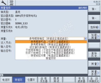

  前几天,发了帖子描述过电流环,今天发点关于速度环的笔记!
  速度环优化包括参考频率响应、设定点阶跃响应、扰动阶跃响应、速度控制系统以及机械部件
的频率响应等多种测试手段。其中参考频率响应是最主要的测试,由它决定速度环的增益
Kp (MD1460)和积分时间常数 Tn(MD1462)。
  1) 测量步骤

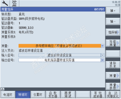

? 选择测量类型,如参考频率响应:

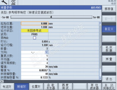

选择软键 “测量参数”,可使用推荐值,或者自定义:
选择软键 “测量” ‐> 软键“启动测量”,根据屏幕提示操作L:

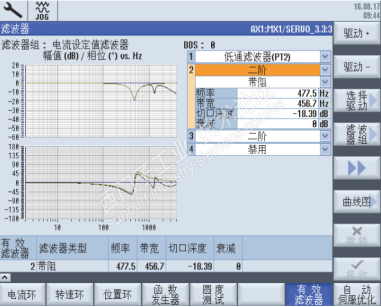

测量结束,显示测量结果:
速度环参考频率响应允许超调+3db。速度环参考频率响应的共振点尖峰突起,可通过电流设定 值滤波器(p1656 到 p1676)来进行抑制,从而可进一步提高速度环增益。200HZ 以下不加滤波 器。
相关参数:
P1400 Bit3 速度控制器 参考模型使能;
P1400 Bit5 速度控制器 增益 Kp 和 积分时间 Tn 适配;
P1460 速度控制器 增益 Kp  P1461 速度控制器 增益 Kp 适配转速上限比例 ;
P1462 速度控制器 积分时间 Tn;
P1463 速度控制器 积分时间 Tn 适配转速上限比例;
P1464 速度控制器 转速适配下限 P1465 速度控制器 转速适配上限 ;
P1466 速度控制器 增益 P 比例系数 P1656 电流设定值滤波器激活 ;
P1657 电流设定值滤波器 1 类型 P1658 电流设定值滤波器 1 分母固有频率 ;
P1659 电流设定值滤波器 1 分母阻尼 P1660 电流设定值滤波器 1 分子固有频率 ;
P1661 电流设定值滤波器 1 分子阻尼 ;
P1662-P1666 电流设定值滤波器2 ;
P1667-P1671 电流设定值滤波器 3;
P1672-P1676 电流设定值滤波器 4;;
