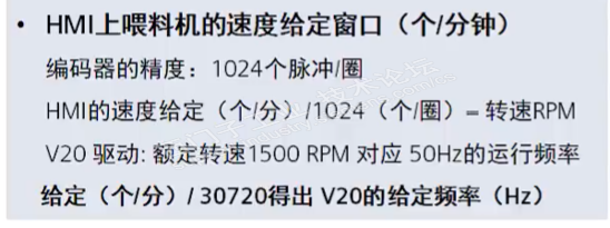

这玩意是怎么直接算出来的,很懵逼
