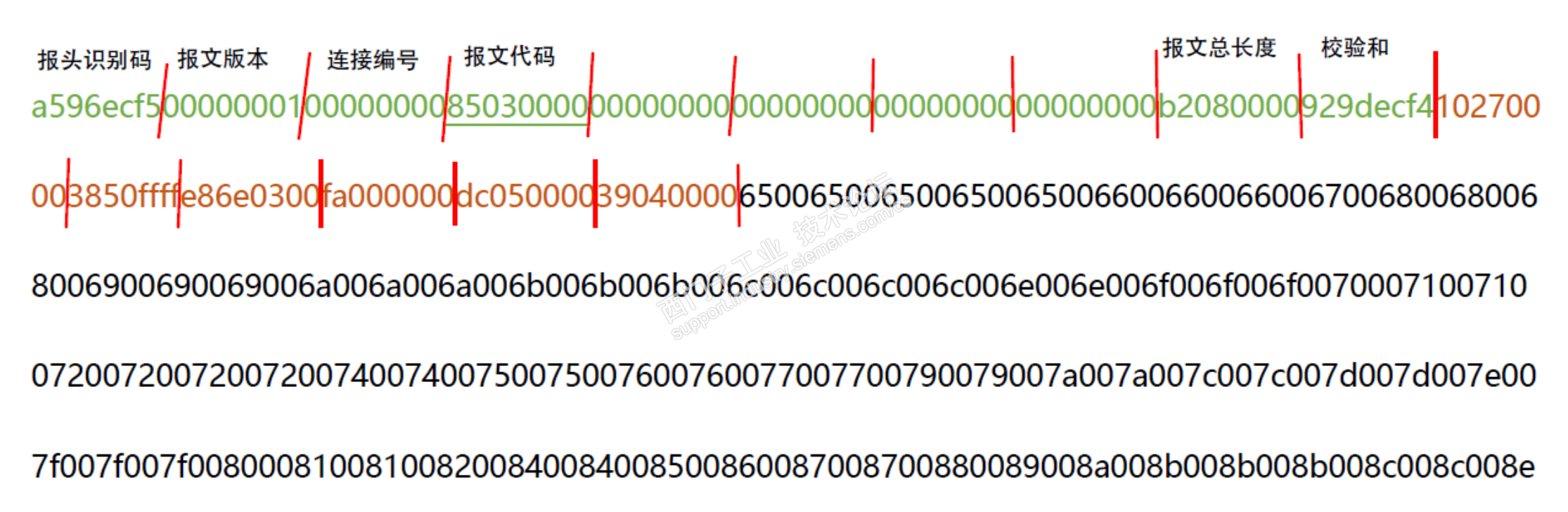

s71200与激光雷达的TCP通信报文粘包、拆包如何解决
660
2024-01-07 20:19:30
在用1200与激光雷达进行通信后,收到的测量数据报文按理说是40(协议报头)+24(测量数据报头)+541*2(测量数据)共1146个字节,因为要被4整除所以填充为1148个字节,但是不知道是网络问题还是什么,收到的报文长度总是1188,1237,1501,1507等各种长度,是因为粘包、拆包问题吗?我咨询了厂家,说是用报头识别码来划分包,再根据报文长度生成地址一个包一个包的存?还说识别一个,指针往前就移。这方面听得很抽象、云里雾里的,不知道博途里应该如何来实现。简单说就是,我现在发一个开始测量数据的报文后,雷达给我回的报文理论上每帧都应该是固定长度得,但现在手收到的报文长短不一,有时候多有时候少,论坛的大佬们帮帮忙,万分感谢!如果能演示一下,给个类似例程就最好了!
