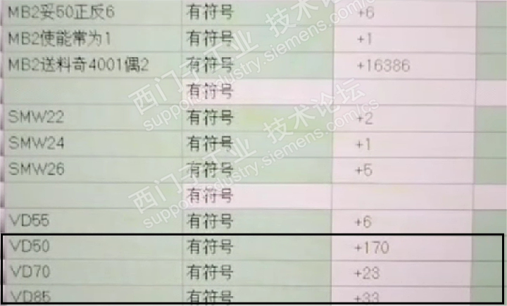

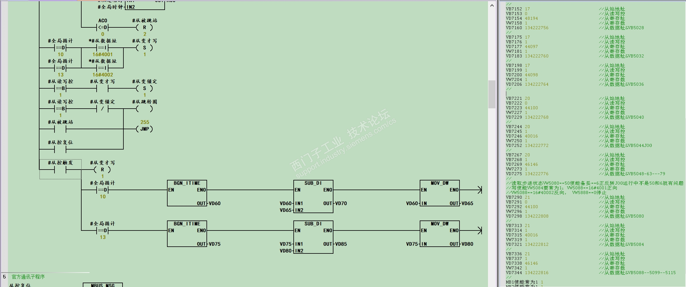

       串口比网口有很多劣势;但开销小,很小的4位、8位单片机都能用IO模拟,有惯性,10ms单个任务轻轻松松,而且多个TCP/UDP网口设备一起通讯时延也是有的;
      优先级不是串口通讯才有的问题,凡是调度的地方都会或多或少涉及到。ModbusRTU很成熟,本没有什么可以写的,最后一次写,随便看看吧。
       如图:连续JOG两个步进,VD70/VD85做到30ms左右,没法上传动图视频,最简单的思路是单圈只读写一个任务,JOG有变化则每次都写。
以下是不成熟的测试例程远没有完善
