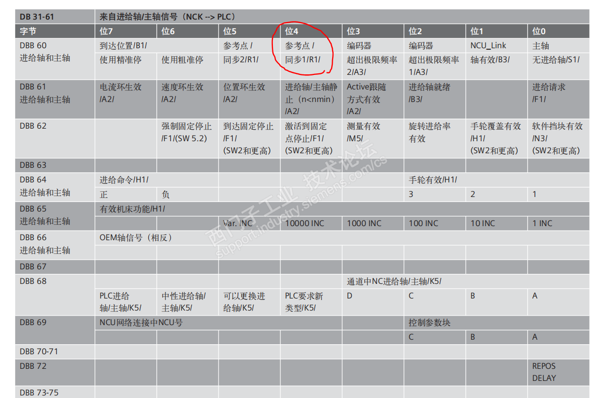

主轴不转跟这个没关系!到是根DBX61.4有关,还有DBX4.3。
