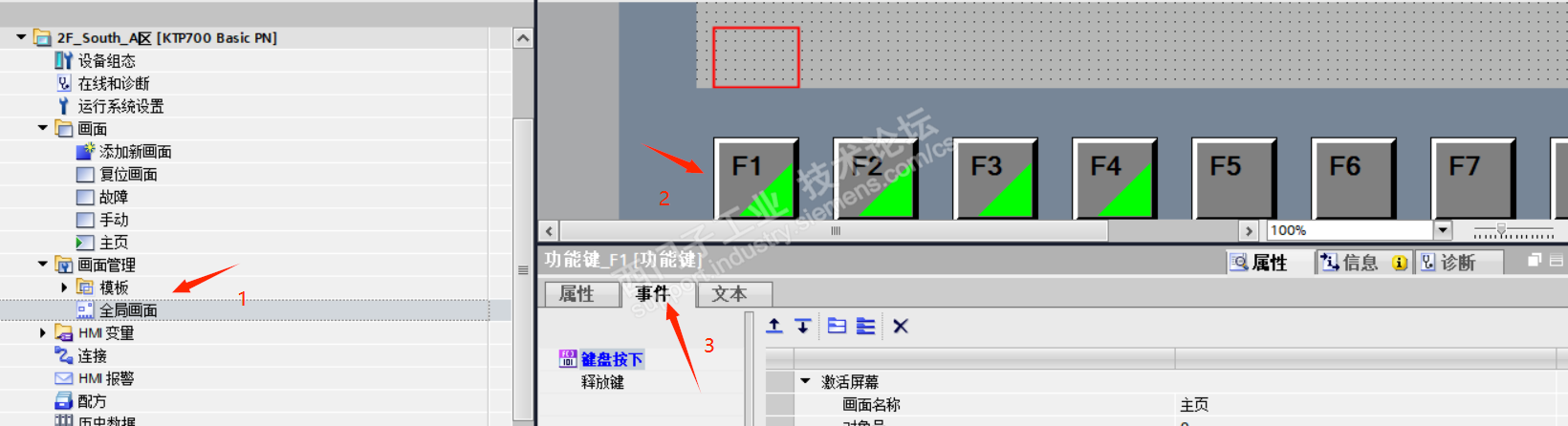

回复:西门子触摸屏上面的F1-F8按键怎么组态使用啊?

在全局画面里面编辑
