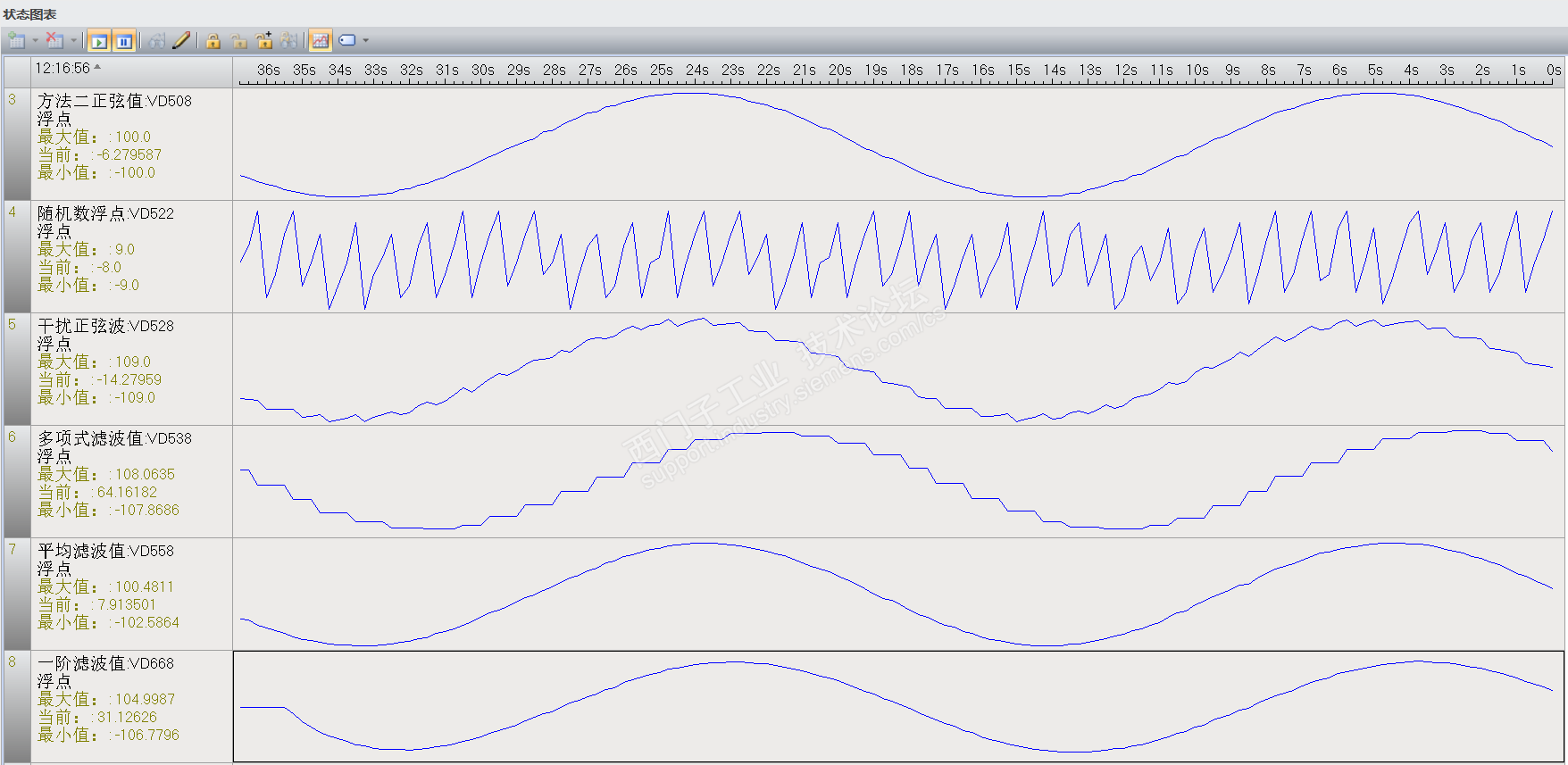

我使用PLC自身产生平滑的正弦波,然后再正弦波上叠加干扰信号。分别使用平均值滤波、一阶滞后滤波和多项式滤波进行了对比,从图上可以看出,平均值滤波和一阶滞后滤波对周期性的干扰具有良好的滤波效果。
