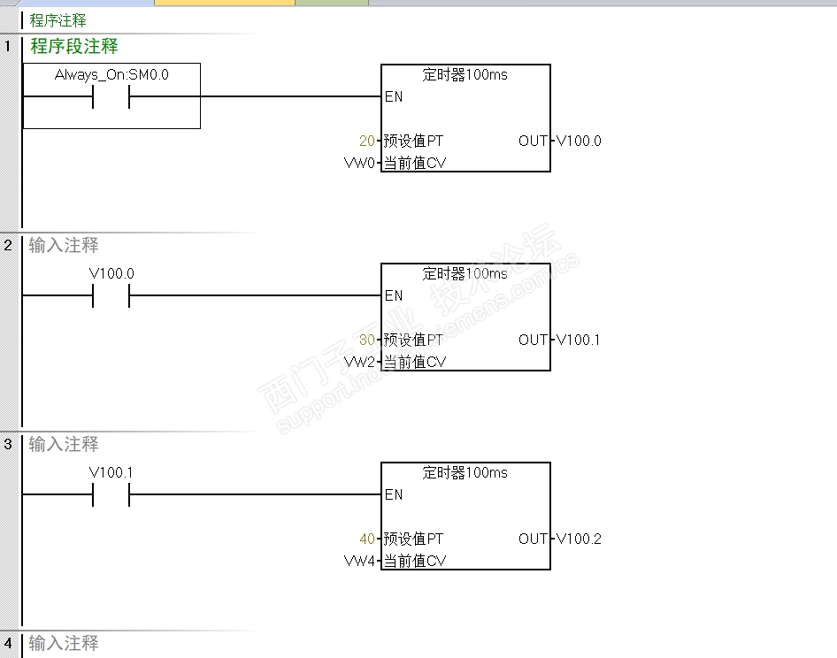

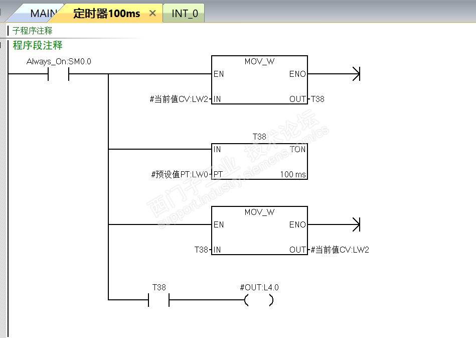

程序如图,自己测试了下,测试完没发现问题(估摸是自己水平不够),这样行的通吗?纯粹自己瞎折腾一下,smart程序和awl文件都在压缩包内,各位大佬看看,提提意见。
