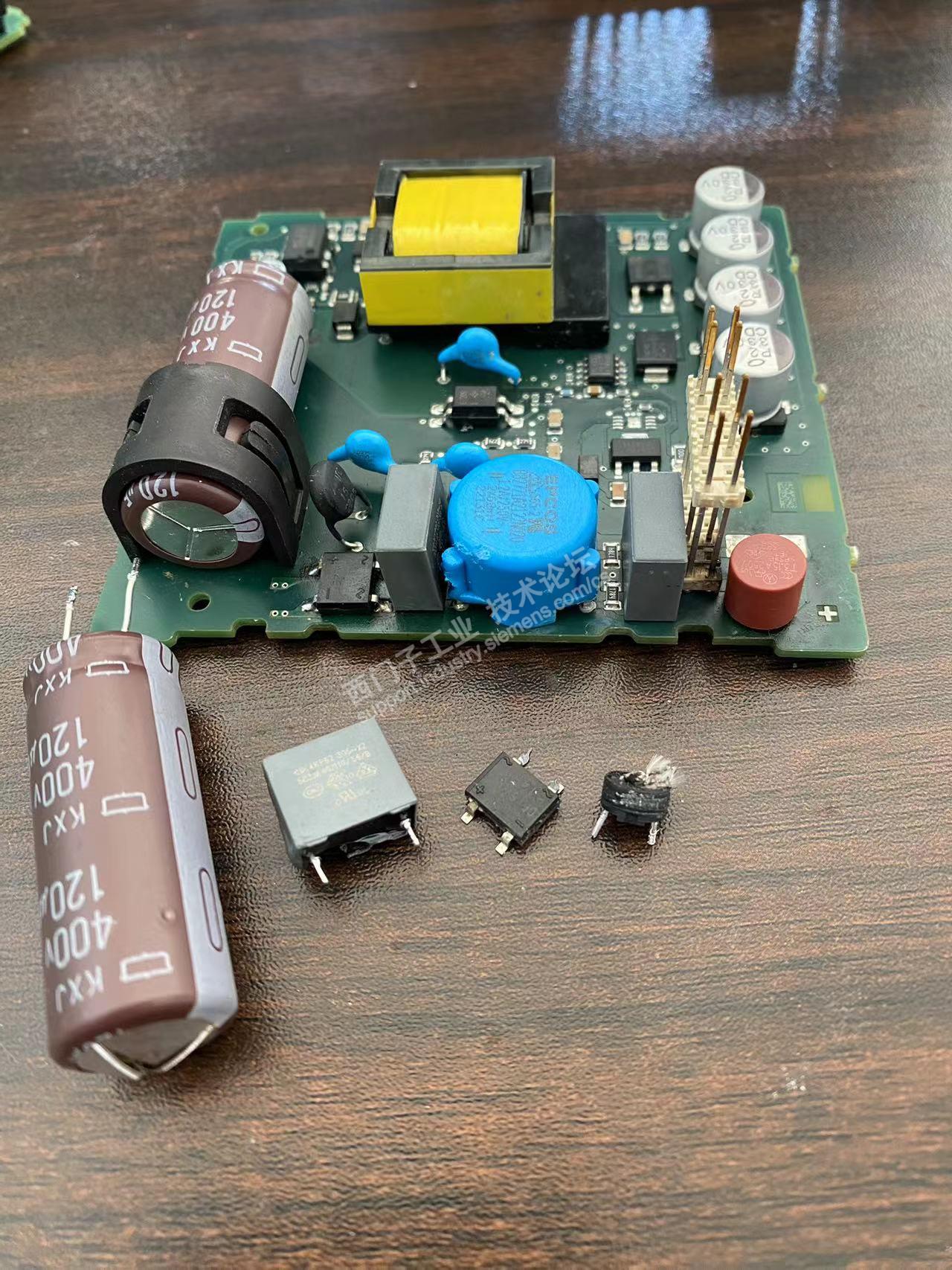

一台SR20上电无反应,拆开发现滤波电容鼓包,测量整流桥击穿,保险烧毁,更换元件后正常。
