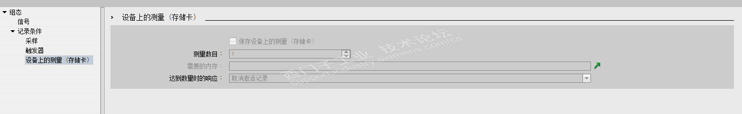

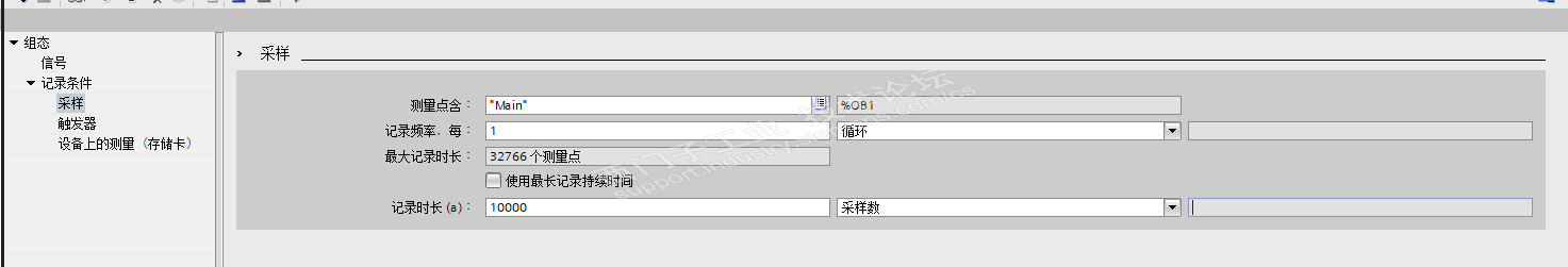

在项目调试完成后,设备可能会存在一些不频繁的报警,对于调试人员来说,不可能一直在线抓取信号,所以通过现场测试以及参考官网资料【S7-1500, S7-1200 / SINAMICS使用轨迹和逻辑分析器功能】分享一下个人的收获:
1.在轨迹里面添加新轨迹,在信号中添加将要抓取的信号
2.在采样中设置采样记录时长,根据现场条件设置即可
3.在触发器中选择变量触发,触发变量,事件的话根据个人需要选择,选择一个适合自己要求的预触发时间(即触发事件时,曲线会往前抓取预触发时间)
4.将保存设备上的测量(存储卡)勾选,选择测量条目后取消激活记录即可。注意,测量条目数量会占用内存卡存储空间,合理设置数量
