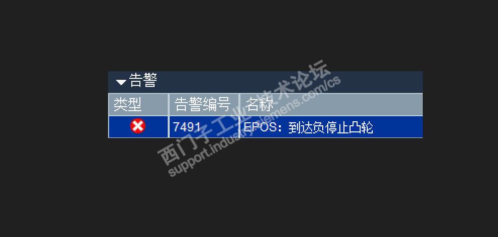

背景介绍:
1、FB284 控制 V90 PN,想通过把正负硬限位接到 X8 上,左右限位都是 NPN 常闭。
2、通过 V-Assistant 把 DI2、DI3 分别分配给 CWL、CCWL(即正负限位)
3、博途程序中,激活硬限位功能,即 #SINA_POS.ConfigEPos.%X3 := TRUE
操作:
1、按照手册,把 X8 接口上的 6、7 号线都接到 DC24V 上,把正、负限位 NPN 传感器的信号线分别接到 2、3 号线。
问题:
1、像上面那样都配置好后,点动时程序立马报错 16#8401,驱动器端报错 “EPOS:到达负停止凸轮”如下图)
解决:
1、NPN 传感器的正、负极要和 X8 接口的正极一起,不能接到别的 DC24V 开关电源上去,不然传感器不起作用。
