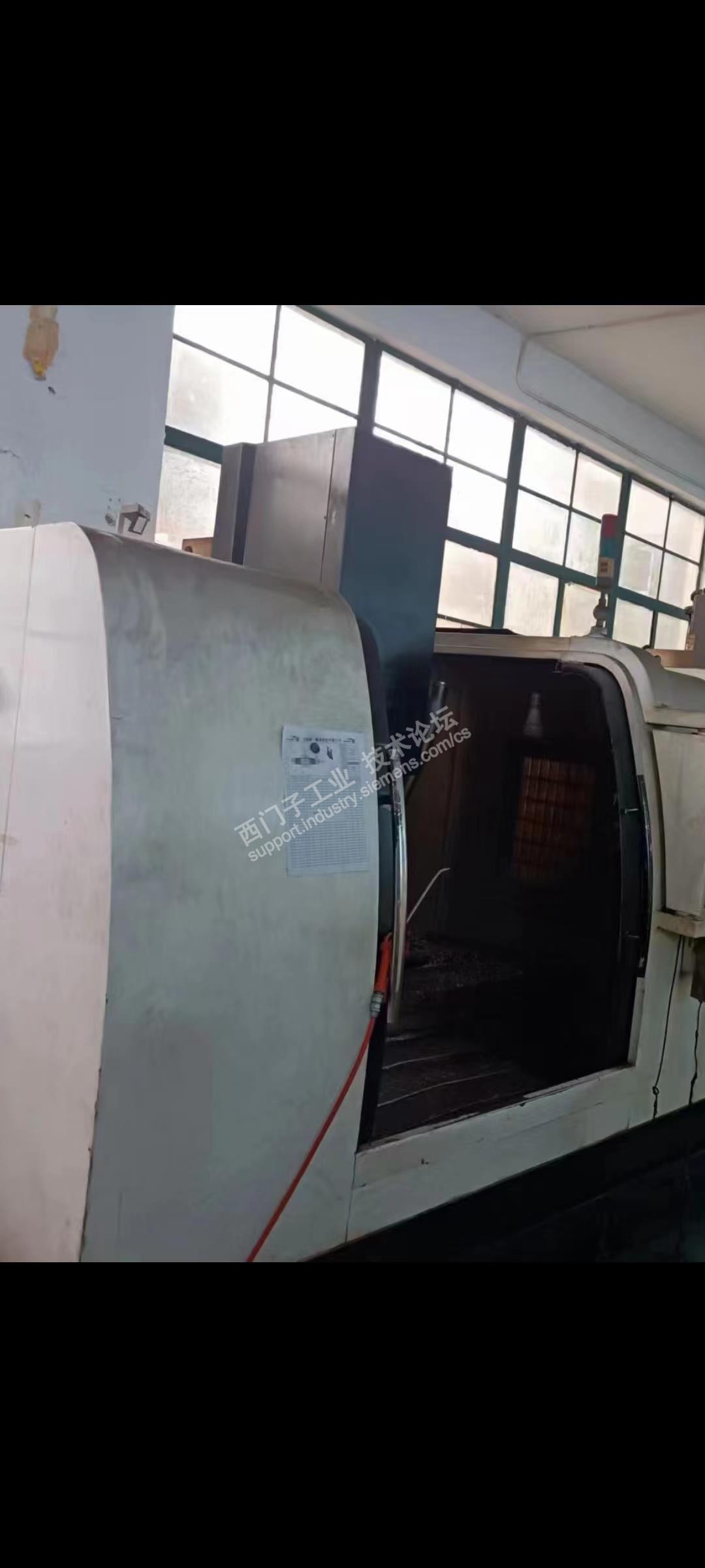

  那是十几年前的事了!有一次我们公司出的设备850加工中心刀库乱刀,用户要求我们现场处理!
  现在的企业不再像过去那样有自己单独维保人员,设备有问题要么找厂家,要么附近找同行业的人来处理。现在越来越多的企业都采用这种模式,因为设备过保,西门子系统当地了解的人又少,所以直接找到了我们设备生产厂,恰逢我在相应区域处理其他事宜,一个电话就把我调过来了!
  来到现场刚一进门一眼就看到我们的设备,远远望去设备已经断电,里面黑乎乎的,标牌也没了,那设备造的非常狼狈,打电话查询了一下,用户买设备刚满一年多点!刀库是斗笠刀库,走近前一看,刀库上布满了加工的各种金属销,再看工作台,里面铁销,冷却液污渍布满设备里面的每一个角落。铁销里面参杂着发臭的冷却液味道远远的就能闻到。
图片是我那时印象深刻收藏的!
记得还有一幕也让我记忆犹新,就是当我还没有走到设备附近,这时从办公室出来一个员工,手拿一茶杯,把剩余的茶叶底子直接倒在了设备里!
  看到这一幕,挺心酸的,几十万买来的设备当垃圾桶吗?
检查了一圈,太脏了,没处下手,于是我咨询接待我们的工作人员问:你们的维保人员呢?对方回复,部门解散了,设备也就没人维护了。于是,我和厂家讲,让他们安排人把设备清理一下,尤其是刀库部分必须清理干净,然后我发个文档给他,清理后按着我的文档操作试试!如果再不行,打电话我再过来处理,说完我就赶去附近的另一个客户那里处理问题!
  过了两个小时,用户打电话过来说,设备刀库好用了!
  他问我什么原因,怎么什么都没动就好了!我告诉他,设备太脏了,传感器也布满污渍,每次触发的信号不能正常触发,清理后自然就正常了。顺便我又多说了一句:设备如果再这样不爱护,设备可能会提前“退休”的!
  话点到为止!后来怎么样就不知道了,总之,我相信,客户不会因为我的一句话有所改变!
