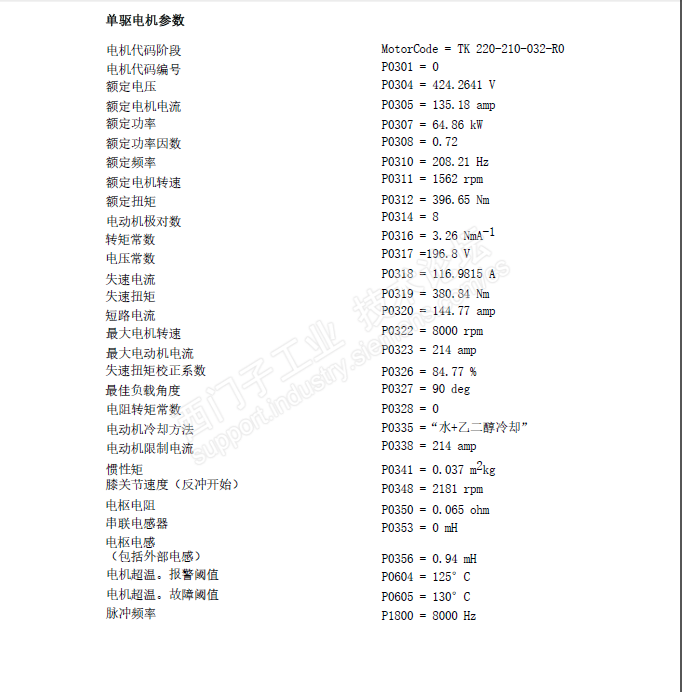

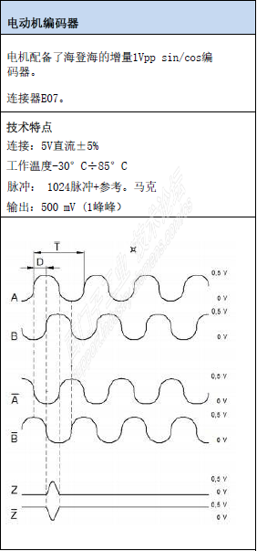

电动机和编码器的信息如下:
空载跑和测试需要运转到8000R/min,选择75KW容量的G120驱动器能满足测试要求吗?机床上对应的S120驱动器规格6SL3120-1TE31-3AA3/71KW /132A,咨询过一些工程师,说同步电动机高转速运转需要考虑降容问题,建议选更大的,恳请各位前辈指点!
