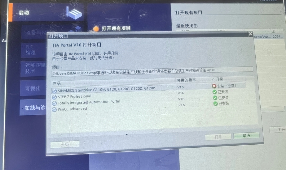

今天遇到的内容,解决了,分享下。
在工控机上打开某个程序,显示安装GSD进度,然后就出现如图所示。有一个失败了,向厂家要GSD文件,厂家不给,说变频器是西门子的,没有用到其他品牌的东西,不需要这个文件,(我不知道对错)工控机只有显示功能,不能打开程序(明显忽悠我)。我先下载一堆GSD文件,安装后没用,后来我在自己电脑上安装了和工控机一样的博图V16,也是一样的情况。后来在网上搜索找答案,让安装一个软件“Startdrive”和博图一个版本就行,一下解决了。在此分享
