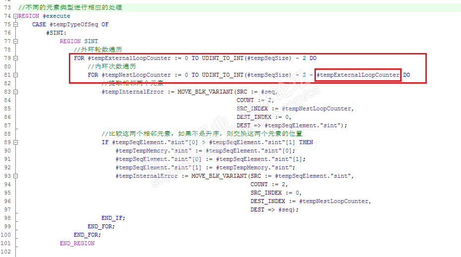

以下是引用Siemens_PLC编程精英训练营在2023-11-26 17:53:50的发言 >2楼:注释如下图所示:
引用2楼详细内容:
注释如下图所示:

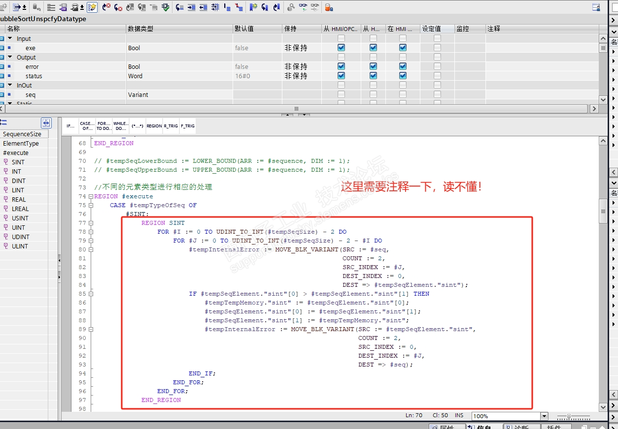

以下是引用穷理查书在2023-11-25 21:56:16的发言 >0楼:老师帮忙把这些拆解...
引用0楼详细内容:
老师帮忙把这些拆解注释一下,思路理不清楚。

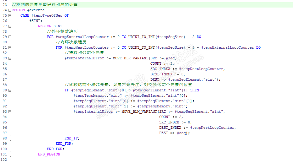

内循环的次数不需要固定的次数,随着外循环变化,参考如下:
