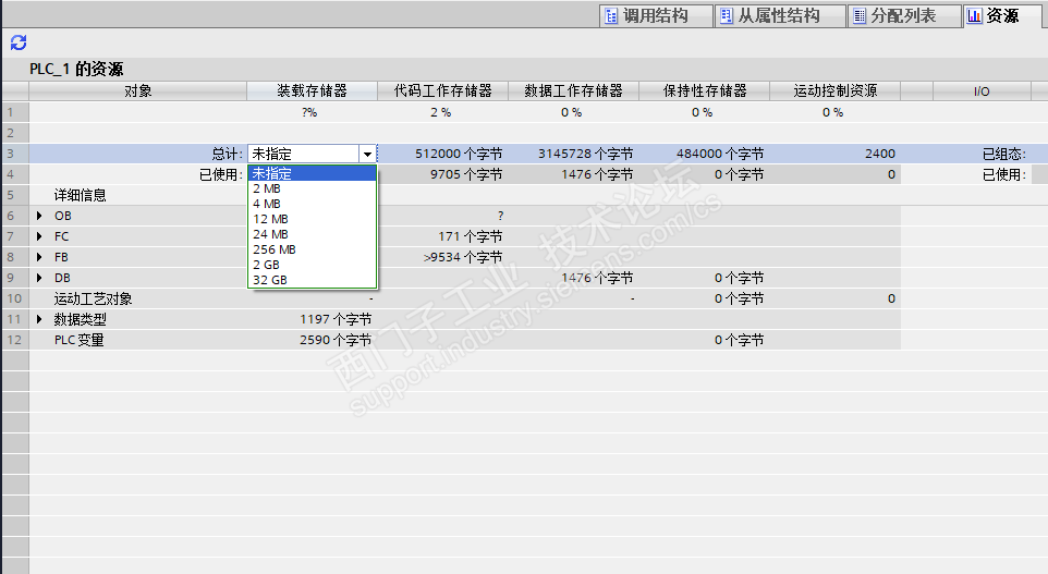

回复:1500 PLC中装载存储器使用情况不显示,总计未指定,已使用显示红色是什么原因

因为现在系统认为没有装载存储器(未指定),已使用的存储器已超出范围,所以会显示红色。你可以鼠标点一下未指定,然后选择准备使用的装载存储器的大小,只要总计的大于已使用的,就不会显示红色了。
如何估算 SIMATIC S7-1500装载存储区中的用户程序所需要的存储空间的大小?
https://support.industry.siemens.com/cs/cn/zh/view/97553417
SIMATIC S7-1500、S7-1500R/H、SIMATIC 驱动控制器、ET 200SP、ET 200pro CPU 存储器的结构和使用
https://support.industry.siemens.com/cs/cn/zh/view/59193101
