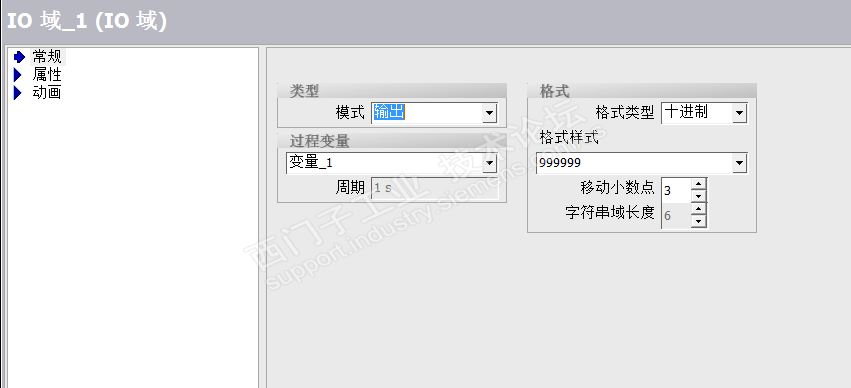

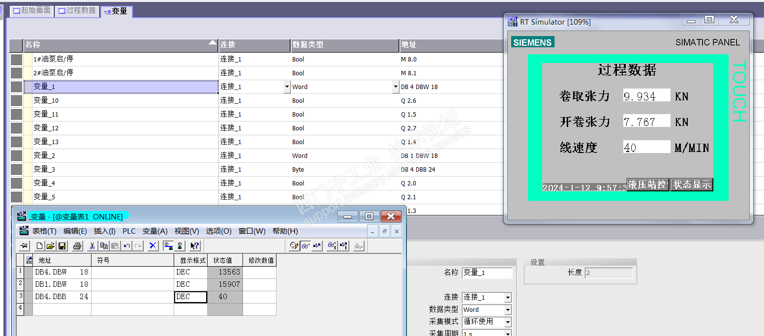

问题就在这两个图片里面,
  1. 平常要显示小数值,都是定义实数型,这个变量1、2、3都是word
  2. 如果是定义的整数型,在HMI这边再定义小数位,那两边的数字应该是相同的吧?我PLC监控的值是13563,定义了三位小数,是13.563,但实际不是,这个咋回事呢?
