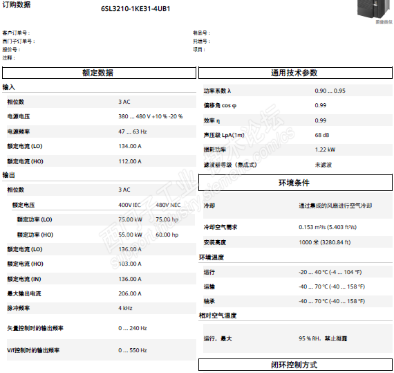

只关注了容量,忽略变频器的最大输出频率
