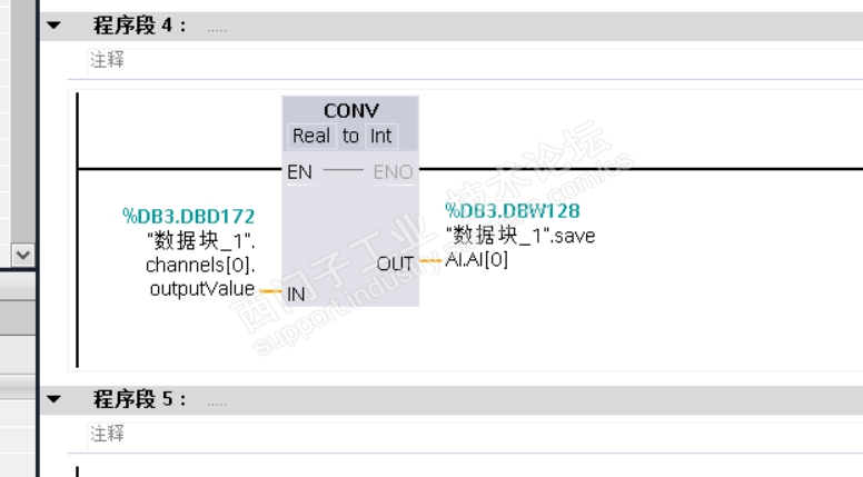

以下是引用Bitbite在2024-01-13 08:39:53的发言 >10楼
明白,单个转换是没有问题的,如果把全部13个元素都提取出来,难道要进行13次convert命令吗
以下是引用Siemens_PLC编程精英训练营在2024-01-12 18:27:13的发言 >9楼:操作不对,您这里得...
引用9楼详细内容:
操作不对,您这里得是具体的数组元素,比如,"数据块_1".saveAI.AI[0]等
用for循环来实现多元素操作很方便,如下图所示:
