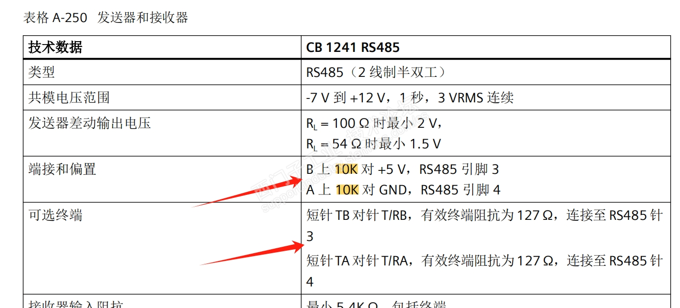

端接与偏置接线方式如下理解是否正确?
 1、根据第一张图,在默认状态或是任何接线情况下,无论端接或是非端接时,B都是通过10K电阻上拉到+5V,A都是通过10K电阻下拉到GND,对吗?

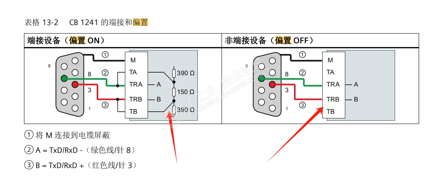

 2、根据第二张的电路图,只有在端接设备的情况下A与B之间并联了一个150Ω电阻,对吗?
3、根据第二张的电路图,在端接设备情况下,连接TA的390Ω上拉到VCC,还是浮空状态?
4、根据第二张的电路图,在端接设备情况下,连接TB的390Ω下拉到GND,还是浮空状态?

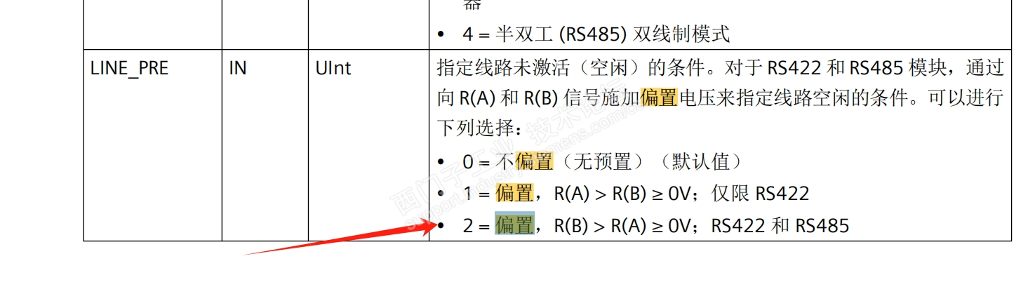

5、根据第三张图参数,如果需要使用第一张图的10K电阻上拉到+5V与地,是否需要将LINE_PRE参数设置为2   ?
