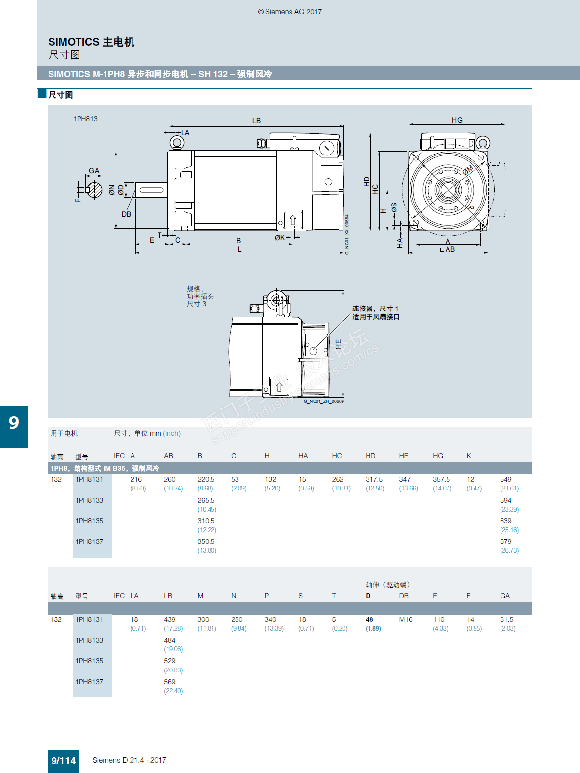

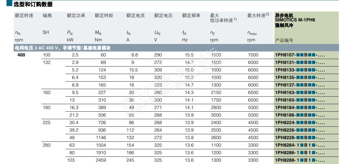

我看了下,可能电气参数有点差异。安装尺寸你自己实测一下。
